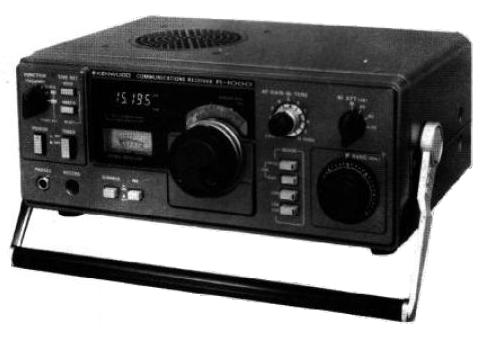

Heb jij deze R1000 ook in je bezit Stan?
Re: Kenwood R1000
Ehhh, ja, hoezo?
Staat bij mij in de kast en daar staat nog ander mooi spul in ook! (Tono nnn)
Alleen moet er wel het e.e.a. aan gebeuren.
Laatst zette ik hem aan en zag dat het display geen sjoege meer gaf.
Kwam nog wel geluid uit.
Re: Kenwood R1000
Ehhh, ja, hoezo?
Was geen reden voor mijn vraag Stan, ik was enkel nieuwsgierig. Ik had dat apparaat nog niet bij jou gezien.
Wel handig om jezelf mee te monitoren ofzo....
Zijn het de LEDS die niet meer werken? Dat zou dan wel raar wezen, omdat die niet snel stuk gaan...
Re: Kenwood R1000
Neen Tjalling, het display wat de frequentie weergeeft heeft er de brui aan gegeven.
Het is zo'n groen matrix display uit de 80,er jaren en de voorlaatste keer dat ik het apparaat aan had gaf die nog goed weer.
Laatst pakte in e'm uit de kast en toen bleef het donker! (Ik heb IBM nog gebeld en die vroegen of de steker er in zat :biggrin: )
Kan volgens mij niet veel zijn. Moet er maar eens wat aan gaan meten als ik weer tijd (over) heb.
Re: Kenwood R1000
Ohw, ja dat wil wel stuk met de jaren... misschien de voeding van dat display (Elcootje ofzo)... Dat zit wat vreemd bij dat type display, dus dat zou weleens kapoet kunnen wezen.
