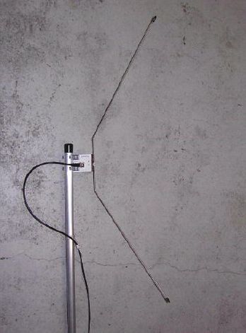

Op internet gevonden, zeer makkelijk te bouwen en veel over gehoord, de Popovic antenne, een geknikte open dipool voor 2 en 70 die veel wordt gebruikt bij de DARES (Dutch Amateur Radio Emergency Service) deelnemers voor het veldwerk. het is een PDF file.
Zie de bouwbeschrijving:
popovic_antenne.pdf
Bouwbeschrijving
(244.86 KiB) 1108 keer gedownload
Succes met het nabouwen.

Dat is gebeurd zoals je weet en hij werkt als een speer. Super simpel, je bouwt hem echt in 10 minuten. Ik heb er 1 met 2mm dik lasdraad als straler en die van VIC heeft 4mm aluminium.
Fred PA4TIM
