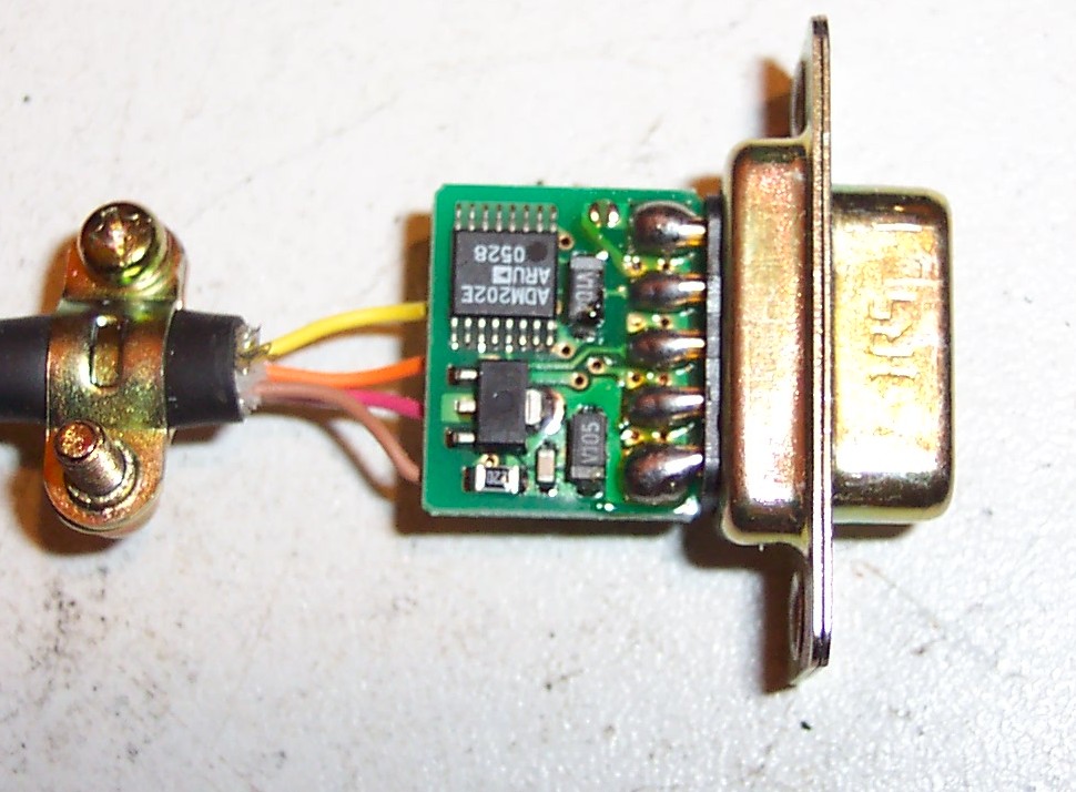

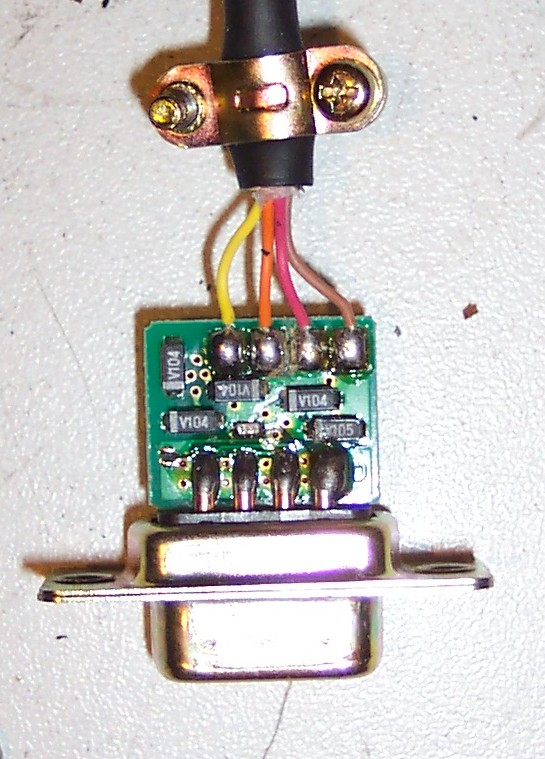

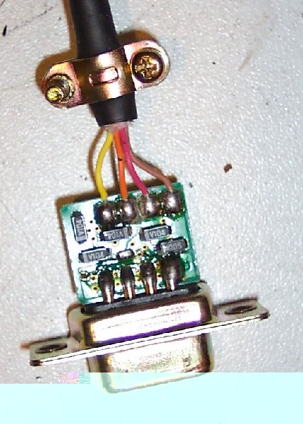

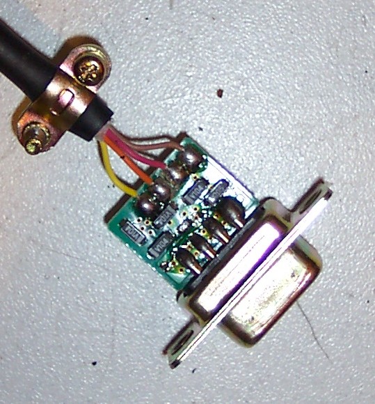

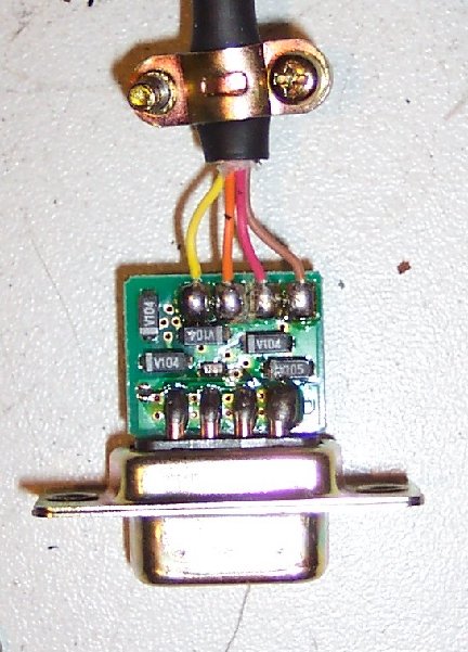

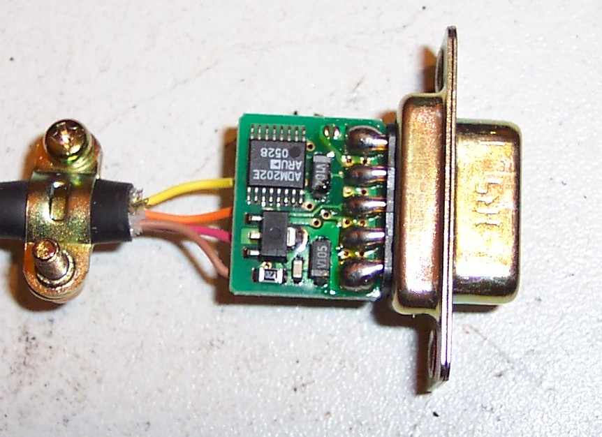

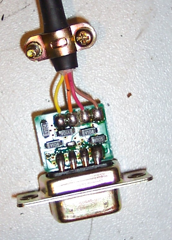

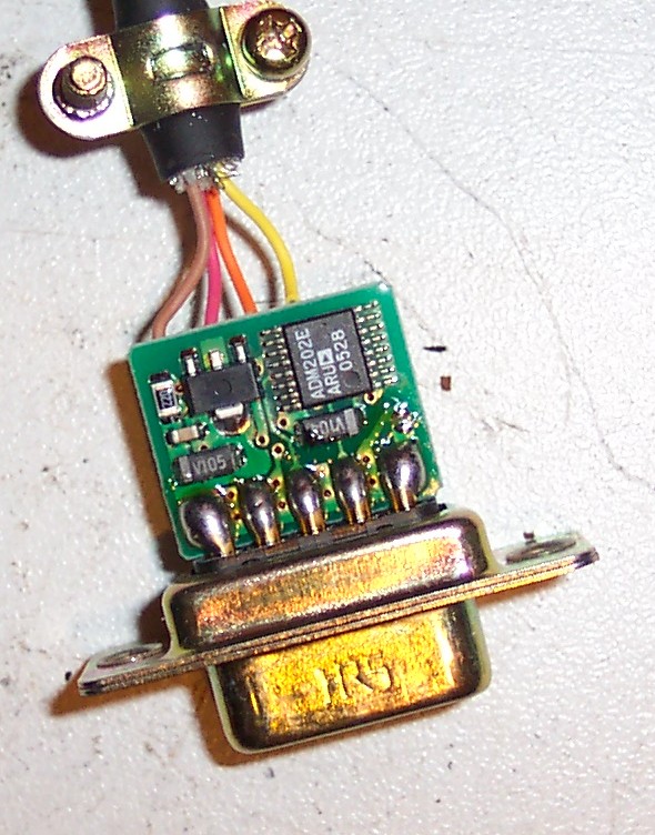

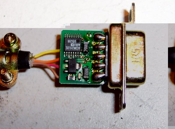

Hier wat foto's van de CT-62 CAT kabel van Yaesu, zoals gebruikt voor de FT-897, FT-857, etc.
korte zijde van sub-d ligt nu naar boven

Hallo Tjalling,
in mijn catkabel (funkbox) zijn maar 3 draden aagesloten, namelijk geel rood en oranje.
Nu heb ik constant problemen met de aansturing van HRD. Kan hier een oorzakelijk verband liggen?

Ik vermoed dat de vierde voor voeding is, die de MAX232 van spanning voorziet. Maar die kan ook uit de datalijnen gevoedt worden na gelijkrichting. Bij lage spanningen aan de compoort kan dat wel eens voor problemen zorgen. Maar meestal wordt dat gedaan met de DTR en RTS draden. en die zijn niet aangesloten bij jou. Krijgt je interface soms voeding van een externe adapter, of voeding? In dat geval mag dat ook niet het probleem wezen.
Probeer eens de set en HRD op verschillende baudrates te laten communiceren. Bekijk het verschil eens tussen 4800 en 38400bd. En zorg bovendien, dat ze van zowel de set, als HRD exact gelijk staan.
