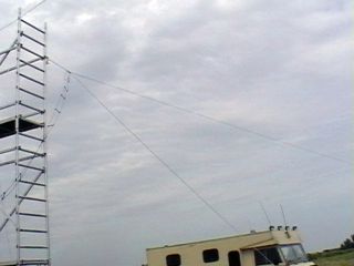

Tijdens de velddag van de rec uit culemborg heb ik voor Adri PA0RDA een Zepp gemaakt. Hij heeft het daar vaak over gehad en ik wilde ook wel eens zoiets maken. Ernest had nog een stuk kippenladder. Ik kon hem boven aan de steiger bevestigen op zo'n 6 meter hoogte. Optimistisch liep ik 100M VT draad uit. Helaas is dat zo zwaar dat de antenne halverwege op de grond lag. Toen maar 50 meter gedaan. Deze werd naar een mastje van zo'n 4 meter hoog getrokken.
Het ding deed het op 40M, 20M en 80M. Op 160M kreeg ik hem niet getuned. Op 80 meter ook niet onder in de band maar echt 1:1 boven in de band en daar zijn een paar leuke verbindingen mee gemaakt met goede rapporten. oa 9+40 in Wales aan de westkust met 80W.

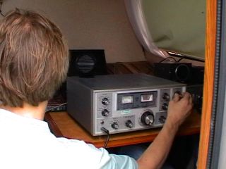

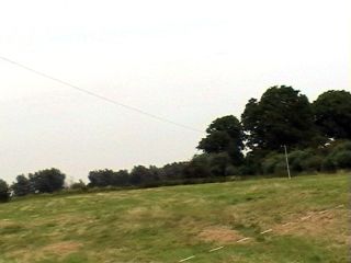

En waar RQM bij is, zijn foto's... ghegheghe... Even van een videotape gehaald (ik zal binnenkort een video plaatsen van de REC velddag 2008):

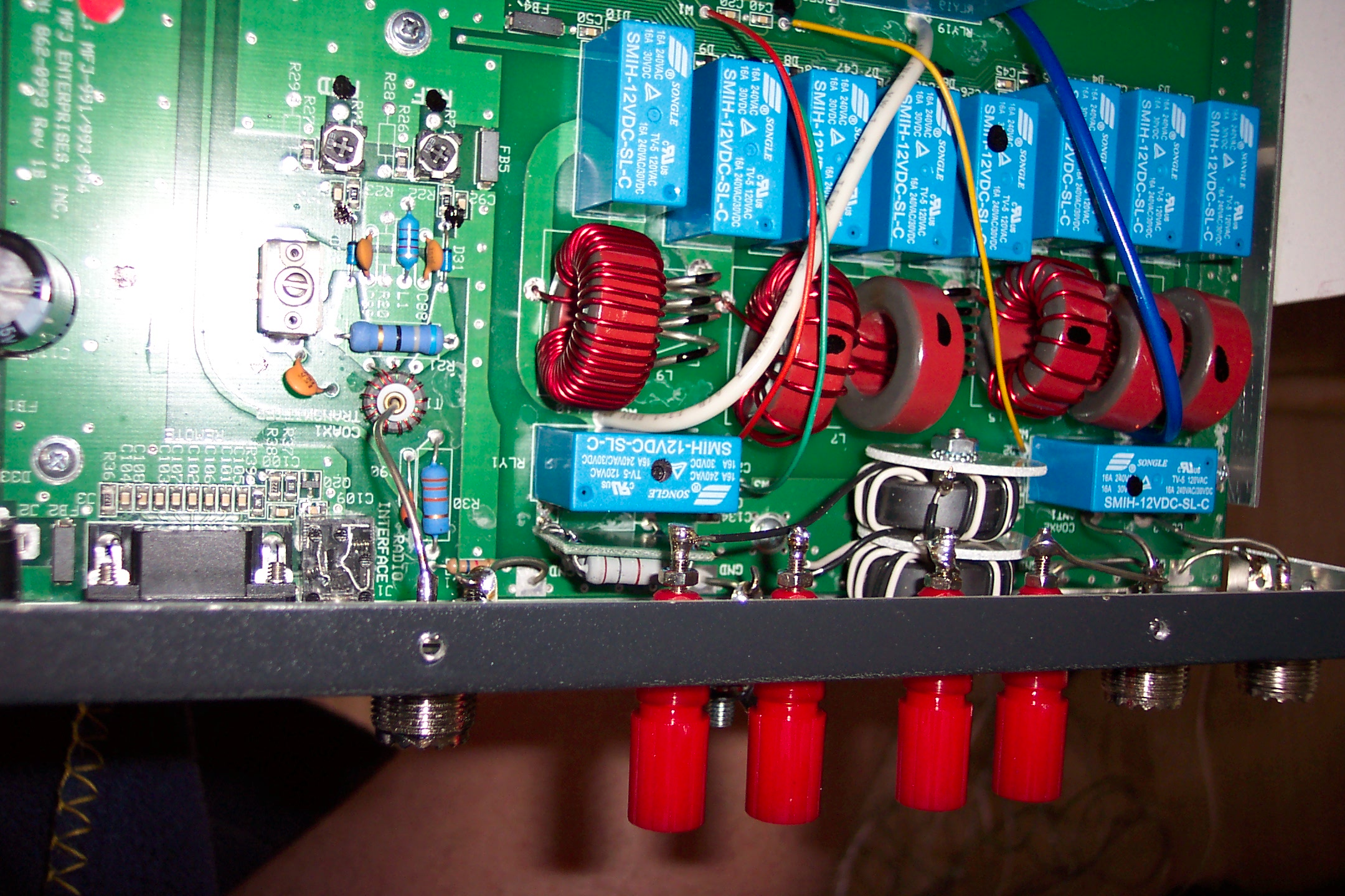

Nou ken ik het verschil niet tussen de verschillende typen unun,balun, ununanonunenunaunun, of whatever :crybaby:
Maar er zit wel een ringkern in mijn tuner, dus dat moet dan toch wel werken (zie foto)?

Meest voorkomende:
Balun: balanced naar unbalanced omzetter.
Unun: unbalanced naar unbalanced.
Is volgens mij het zelfde als bij audio, daar zal het ding alleen anders heten.
dat ding op de foto is idd een balun. Jou tuner is asymetrisch dus die (spannings)balun zet de symetrische kippenladder om naar asymetrisch. Ik heb eeb symetrische tuner waarbij er een stroombalun tussen set en tuner zit. Het voordeel daarvan is dat de balun altijd 50 ohm aan beide zijde ziet en daardoor lopen de spanningen over het ding niet zo hoog op. Hij zal dus niet snel warm worden of in verzadiging gaan. Een balun moet ongeveer 200-250 ohm reactantie hebben op de laagste frequentie die je gaat gebruiken. Dat is best veel bij 80 of 160 meter waardoor een T200 wat lastig wordt. Daar heb je heel veel wikkelingen nodig voor een beetje inductie. Beste keus is 4C65 ferriet. Maar de gene in jouw tuner zijn natuurlijk ook goed anders hadden ze die niet gebruikt (meestal is dat ook iets zoals 4C65)
Zodra ik weet hoe ik precies een ringkern kan testen op frequentie geschiktheid ga ik die paarse van jou eens testen. Ze hebben een heel hoge AL dus dat is niet verkeerd.
