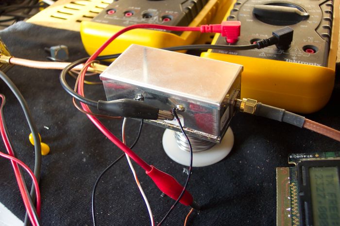

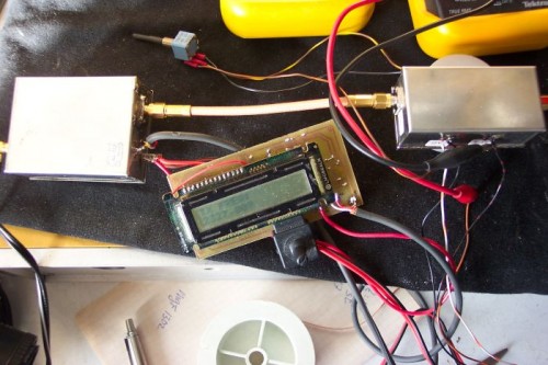

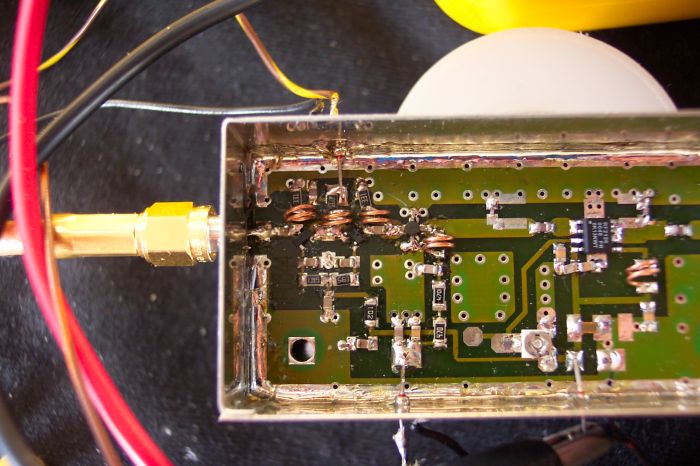

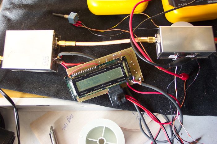

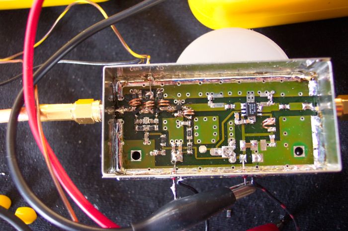

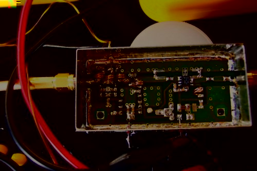

Bij de firma Van Dijken heb ik een 1W versterkertje voor 13cm gekocht, die ik achter de Z-comm zender (Gebaseerd op model UniTX - gemodificeerd door PA2HOS) kan hangen. En daar wilde ik even wat foto's van laten zien. Hij deed het in één keer goed, alleen moet ik bij iemand met een 13cm powermeter en dummyload, het laatste condensatortje nog goed plaatsen (afregelen in feite).

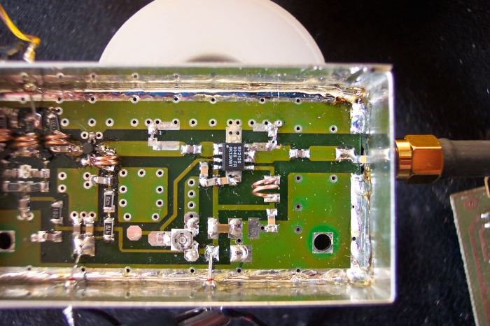

Deze versterker is opgebouwd rond de ERA5 MMIC en de RF2126 (final).
De RF2126 doet 12dB versterking, dus is de ERA5 nodig als driver om van 15mW tot 1W te komen (>18dB versterking).
Het wordt als bouwpakketje geleverd en je moet hem zelf in elkaar solderen.
Ik heb ook de pindiode verzwakker als optie erbij ingebouwd, waardoor nu het vermogen perfect regelbaar is. Handig als er nog eens een eindtrap achter komt.
David PE1MUD heeft mij nog geholpen met wat tips. Tnx!

Zender en eindtrapje
Printje
Printje
RF2126 final
RF2126 final
Pindiode verzwakker zit links
Kastje
Kastje

Tip: schakel niet de voeding van de RF2126 uit (die 5V) als de ERA5 nog vermogen loopt te maken. Althans, ik heb eens gehoord dat dat mogelijk schade kan toebrengen aan de ingang van de RF2126 (ondanks hij uit staat).
O ja, die van mij is inmiddels "getuned" bij PE1MUD. Door wat te spelen met C'tjes aan de uitgang en die wat van positie te veranderen, konden we van ca. 800mW naar 1W. En dat is dus nu mijn uitgangsvermogen :wink:

Ik heb van de week deze trap ook gebouwd maar nog niet getest.
Wat was bij jou de rust stroom van de 2126 en de era 5 ?
Ik heb ook de pin diode verzwakker erbij, voor de regelbare spanning heb ik een lm317 gebruikt met een 7808 er voor zodat ik regelen kan tussen 1,2 en 7 volt.
volgens de datasheet van de verzwakker zit ik dan ongeveer tussen de 8 en 30 db en dat lijkt me voldoende voor me comtech stuurzender.
73 Marco PE1BR
Re: 13cm ATV project; 1W RF versterkertje (ERA5 - RF2126)
Hoi Marco,
Leuk dat je hem ook hebt gebouwd. De ruststroom weet ik niet meer exact, maar als je de waarden zoals vermeld in de bouwbeschrijving hanteert, dan zit je redelijk goed. Dat zal ongeveer 70mA zijn voor de ERA5 en ca. 180mA voor de RF2126. Maar mijn tip is; begin de RF2126 voorzichtig omhoog te regelen en houd daarbij de temperatuur in de gaten. Ga niet te hoog als hij ook nog vol vermogen staat te maken (ca. 1W). Die van mij zit nu ingebouwd, maar mocht ik ooit in de gelegenheid komen om dat nog eens te meten, dan laat ik dat hier weten. O ja, in "vol bedrijf" zal de RF2126 ongeveer 400mA opnemen uit je voeding schat ik (1W op een goede antenne). Corrigeer me als ik het fout heb.
Dan nog een kleine tip; Die pindiode schakeling kun je regelen met een regelbare spanningsdeler, ofwel enkel en alleen een potmeter. Dan heb je die LM317 niet meer nodig. En die 7808 kun je ook weglaten, want die pindiodeschakeling kun je rustig op 12V zetten. Alleen zal de schakeling tussen 7 en 12V niet meer zoveel doen.
Zo heb ik het:
Speel wat met de waarde van de potmeter. Als de pindiode schakeling geen stroom trekt, dan maakt de waarde niet heel veel uit. Kies dan bij voorkeur de potmeter weerstand wat hoger, rond de 10k. De reden dat ik 2k8 heb gebruikt weet ik niet meer precies. Misschien wilde ik persé een logaritmische potmeter gebruiken en had ik van die waarde toevallig een log-exemplaar liggen. Maar kies de waarde zeker niet te laag, omdat anders de potmeter verbrandt door de stroom die er doorheen loopt. Test het verschil eens tussen een logarimische potmeter en een lineaire.
