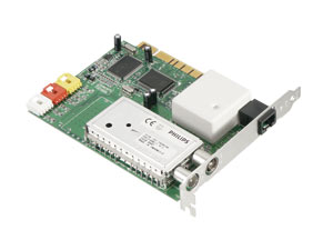

Had een poosje terug een ontvangertje gemaakt volgens het schema van PA1PAS (met zijn software), met de FI1216 (deze verkocht van Dijken vroeger).
nu na wat surfen kwam ik Duisland een Medion kaart tegen met een TV kaart en ISDN modem ( 3,95 euro????? :?: :?: ) moet niet gekker worden.
hiervan 4 stuks gekocht en gisteren binnen gekregen.
Heb er nu een gesloopt en de tuner eraf gehaald, een print gemaakt met een pic16F628A.
vandaag begonnen met de aansturing, maar heb al wel beeld maar ontvang nu nog naast de frequentie.
zal deze wek proberen verder te gaan en wat foto's maken van het geheel, en misschien voor de gene die ook zoiets willen maken software en printen eventueel tijd online zetten.
wordt vervolgt dus........
Groet Eric PA4ERC

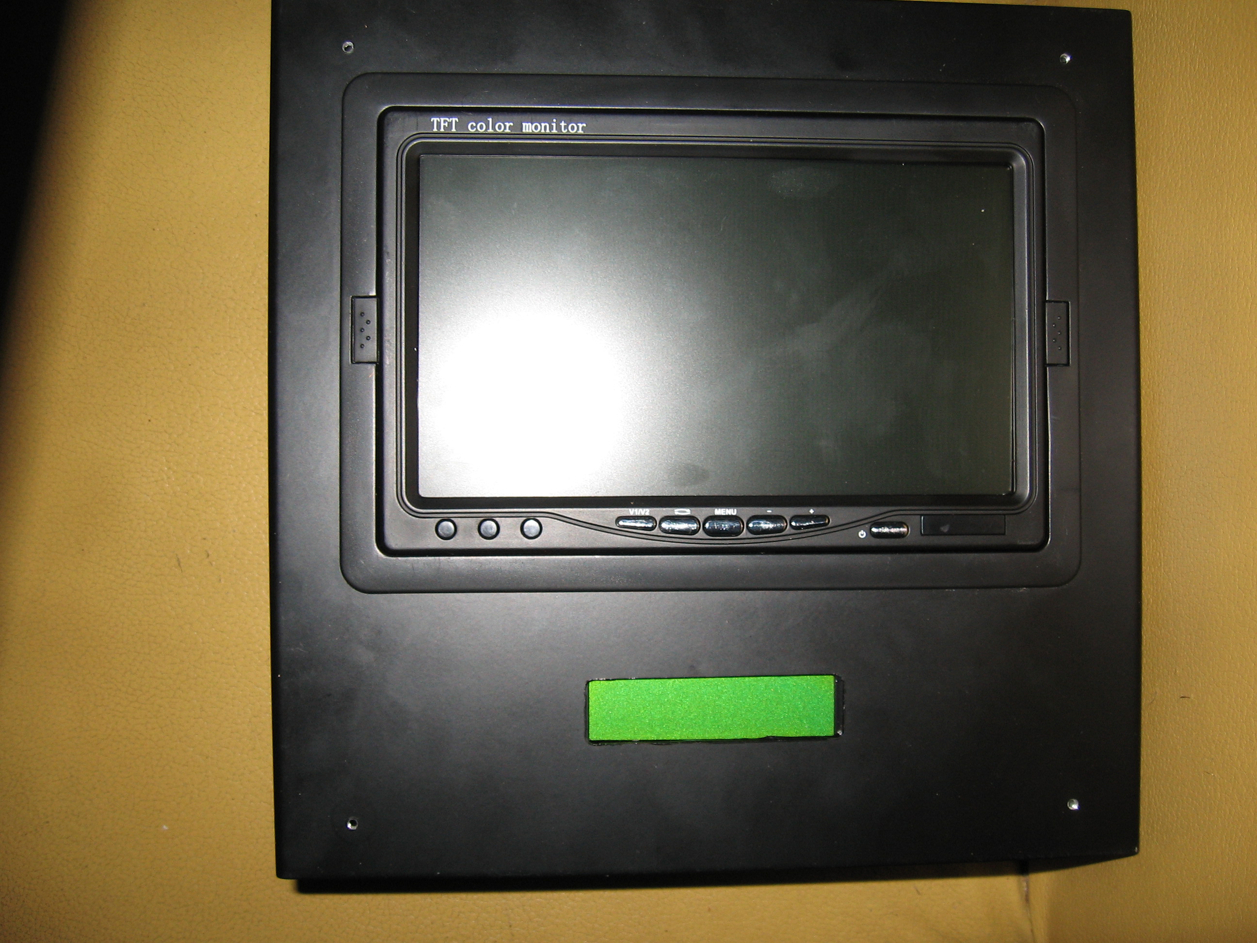

Ik heb inderdaad aardig moeite moeten doen voor de tuner, heb hem uiteindelijk gevonden en gebouwd sinds kort samen met een tft in een kast gebouwd. Als het werkt ben ik wel geintreseerd om er ook nog een te maken.
Ook leuk zo'n Barco

zier er mooi uit net schermpje ook. Zal wel weer wat gekost hebben. :D
