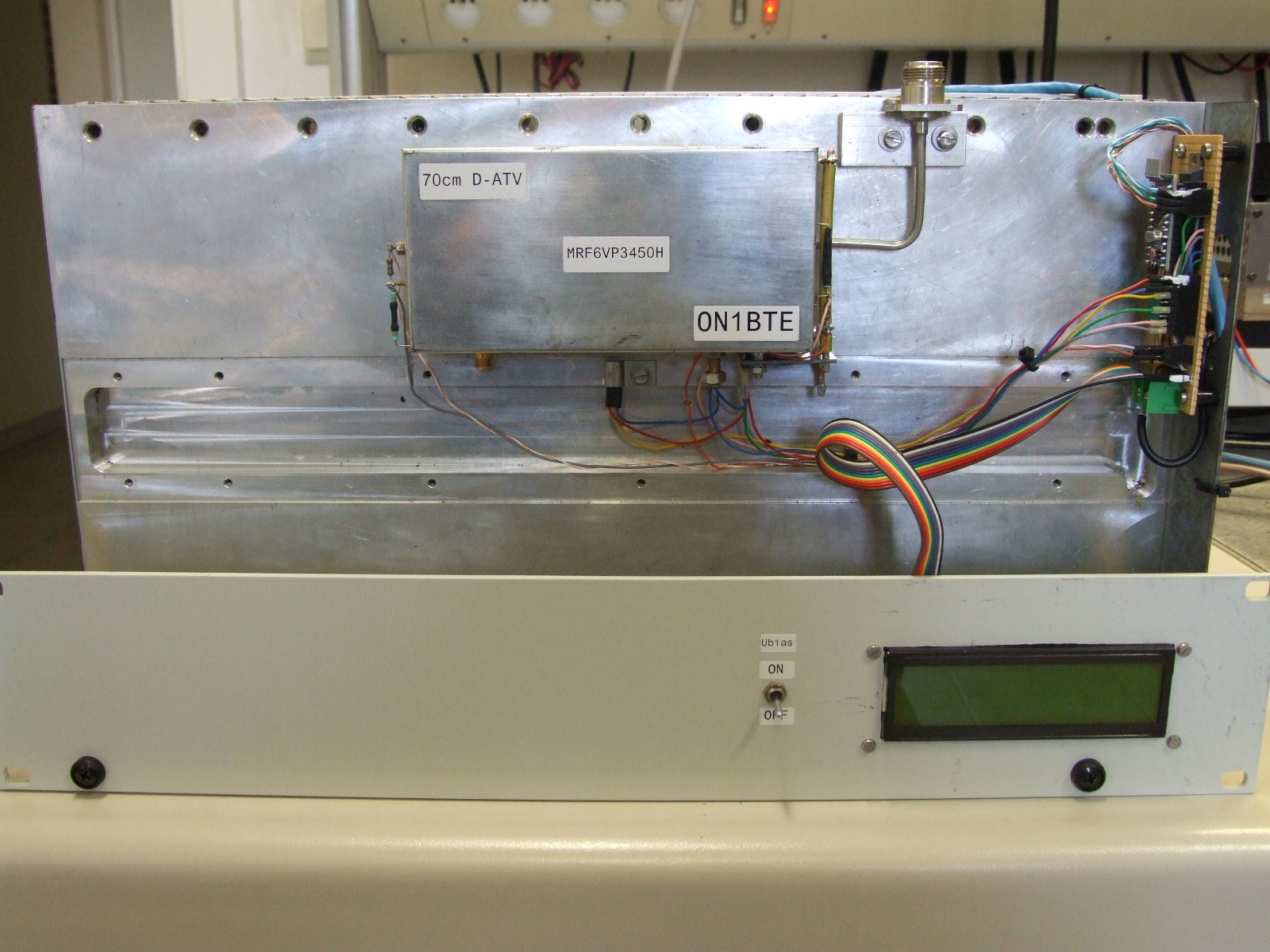

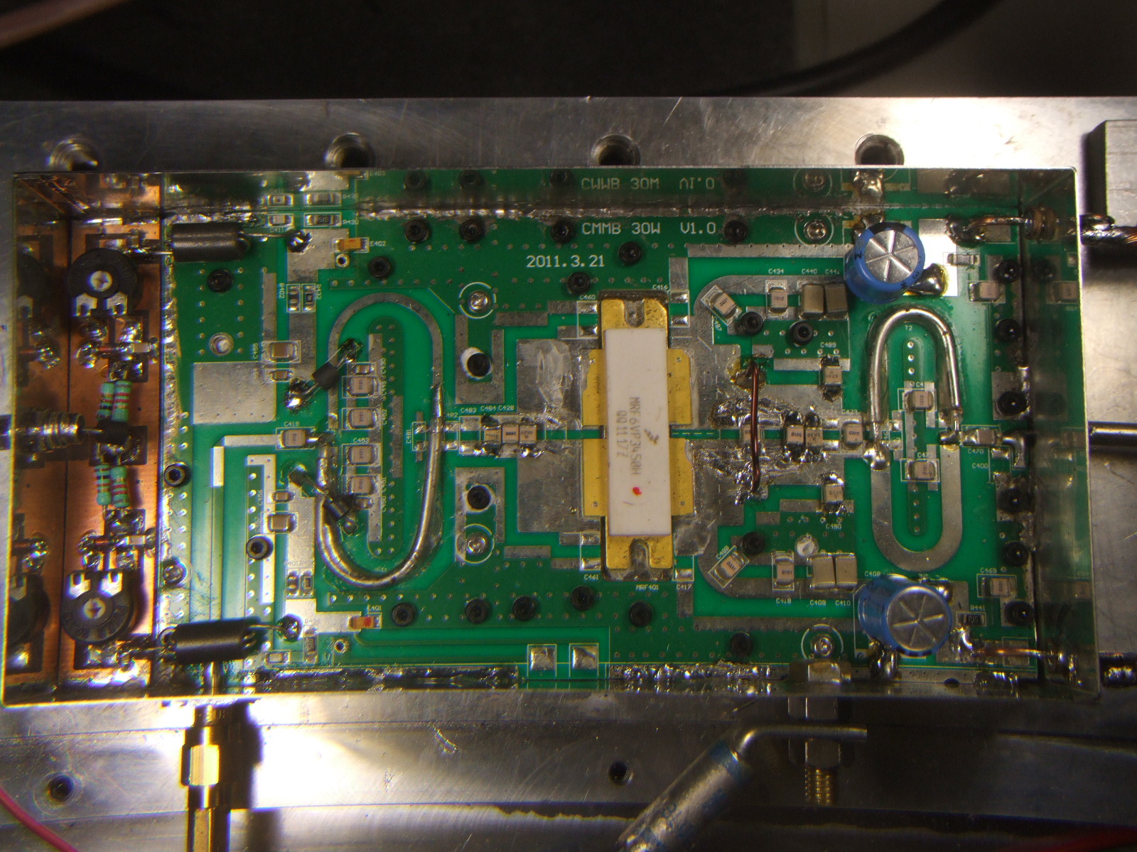

in bijlage beschrijving voor de ombouw van een 50V PA pallet met MRF6VP3450H.
Dit is een superlineaire eindtrap en daarom uitermate geschikt voor digitale TV.
Momenteel (17/09/2017) wordt deze nog aangeboden op ebay.com.

Er interessant te lezen Patrick! Jullie hebben mooi werk geleverd, prachtig resultaat!

70cm PA met MRF6VP3450H door ON6TO
Ongelezen bericht door ON1BTE »
onderstaand post ik met goedkeuring van Luc, ON6TO enkele foto's van zijn 70cm PA.

Controller 70cm (D-ATV) PA met MRF6VP3450H
Controller for 70cm PA with MRF6VP3450H by ON1BTE.pdf
