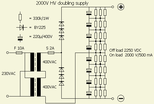

Ik heb twee trafo's welke bij 230 in 390V uit doen. Die staan parallel aan de 230V kant en in serie aan de secundaire kant.
Nu moeten daar 8 elco's tussen met weerstanden erin. Nu blijken die elco's best erg stevig geprijst te zijn. Ik begreep dat ik in het totaal ongeveer 25-50uF nodig heb ivm het voltage ? Is er nog een andere manier. In mijn Yeasu zitten geen 8 elco's. Het schema gaat uit van 2000V maar ik heb in eerste instantie aan 400V genoeg om een eindtrapje (2x een 7868) te experimenteren, ik weet alleen niet hoe ik de boel dan moet aanpassen en wil hem zo maken dat ik later wel naar dat hogere voltage kan. Het ding is op de elco's na klaar maar ik kan er wel wat schakelaars in zetten om de trafo's anders te schakelen. De trafo's hebben aftakkingen op 25, 50, 375 en 390V.
