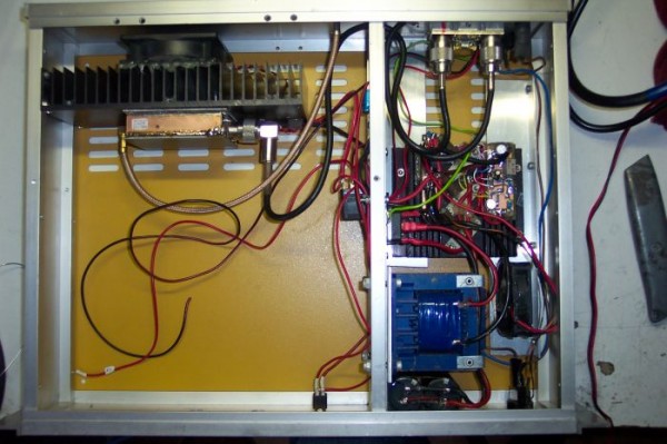

De voeding is nu af, al moet ik nog weleens naar de koeling kijken. Hij wordt vrij warm, maar ook weer niet "te". Maar misschien dat het met hete zomerdagen niet goed gaat.
Hele kast in concept

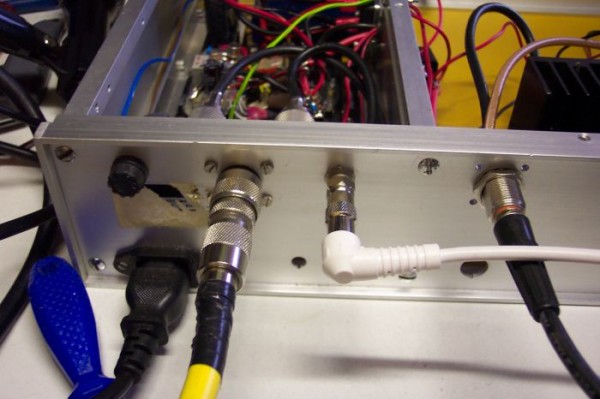

Antenne aansluitingen

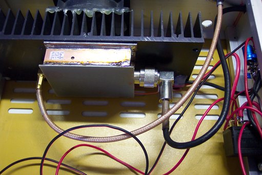

Eindtrap ingebouwd
Eindtrap ingebouwd
Ik ben al een tijdje bezig de voeding, een coaxrelais, de eindtrap en een relaisvertraging in te bouwen in een 19 inch kast die ik nog had staan. Dus dat was even druk boren, zagen, veilen, etc.

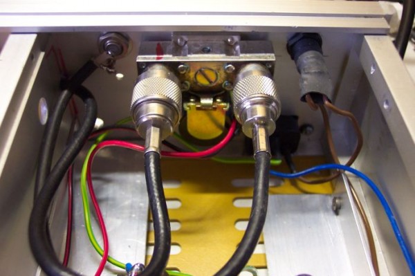

Coaxrelais ingebouwd
Relaisvertraging:
Relais is voor het omschakelen van de 12V van de ontvangstversterker (RX) (toekomst) naar de lineaire vermogensversterker (TX) van minikits. Omdat gebruik wordt gemaakt van een coax relais, moet de eindtrap iets vertraagd worden ingeschakeld. Dit vanwege de traagheid van het coaxrelais. Anders zou de eindtrap al enkele milliseconden vermogen maken nog voordat het contact van het coaxrelais is omgeschakeld. Zie het volgende Word document voor het gebruikte schema:
