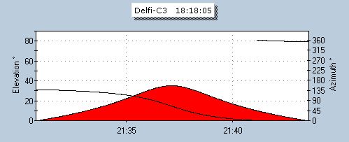

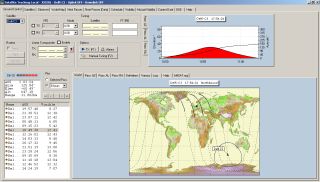

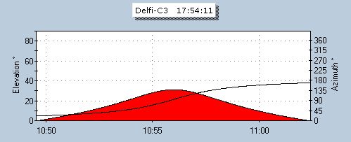

HRD ziet er zo uit alle data is prima uit te lezen.
21:30:51 07-05-2008
10:49:38 08-05-2008
