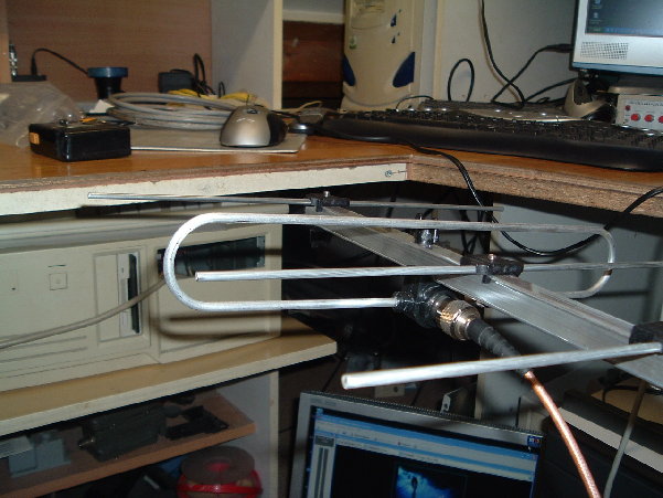

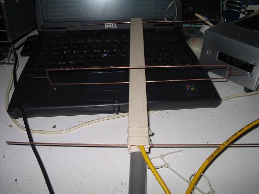

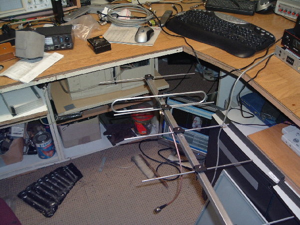

Voortgang project: Veron servicebureau dipolen uittesten in de yagi.
Op zat. 24 november 2007 ben ik weer bij Stan PD0LUR geweest en hebben we Veron dipolen uitgetest in de Yagi's. Voorheen hadden we zelf dipolen gemaakt uit platstaf materiaal (10x2mm), maar dat gaf hele wisselende resultaten. De resonantiefrequentie lag toen te laag.
Onder dit bericht zijn foto's van de voortgang te zien!
Daarom wilden we nu graag Veron dipolen testen, omdat deze van rond materiaal gemaakt zijn. De montage was zo klaar. Echt heel eenvoudig een gat boren in de boom, kastje iets bijveilen en vastschroeven. Balun eraan zoals eerder in deze topic al eens was beschreven, coax eraan als voedingslijn en testen maar!
Resultaat: Stan zijn yagi (13 elements) en de kleine yagi (7 elements) hadden allebei een te hoge resonantiefrequentie. Deze lag tussen 440 en 447 MHz. De dipool dan maar eens los testen, want een dipool in een yagi reageert heel anders. Los was de dipool wél goed in de 70cm band in resonantie!
Dan maar eens kijken wat er gebeurt als we de afstand tot de eerste director veranderen. We hebben van het gaatje in de boom een sleuf gemaakt, zodat de dipool heen en weer kon schuiven. Niet de resonantiefrequentie, maar de impedantie werd beinvloed. De dip bleef in het testexemplaar op 441 MHz, maar de minimale SWR kon je wel optimaliseren door het schuiven van de dipool.
Let dus op het verschil tussen impedantie en resonantie!
De resonantiefrequentie zat muurvast op 441 MHz. De balun dan maar eens een beetje varieren in lengte en materiaal. Weinig resultaat! Wel weer de SWR... mmm ... Hoe krijg je nou die resonantiefrequentie omlaag?!
We zullen de breedte van de dipool moeten aanpassen. Een beetje maar, want het is millimeterwerk. We kregen de tip, om een soort trombone (denk aan een schuiftrompet) systeem te maken van de dipool. Dat wordt de volgende stap, waar we nu niet meer aan toe zijn gekomen. We gaan dan de dipool aan beide zijden doorzagen en koppelen met tussenstukjes. Dat worden dus 4 punten waar de dipool doorgezaagd moet worden.

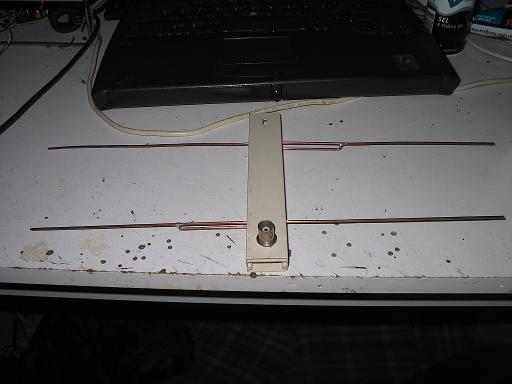

Van een te hoge Fres. had ik ook last bij onderstaande drie elementen 70cm kabelgoot beam.
De oorzaak daarvan lag in het gebruik van installatiedraad zonder vinyl isolatie! Het oorspronkelijke ontwerp had die isolatie dus wel ...
Ik heb een 'workaround' toegepast, namelijk de uiteinden van de gesloten dipool iets verlengen met stukjes draad, trouwens, niet bedoelt als uiteindelijke oplossing voor jullie probleem!
Ik vermoed dat de combinatie reflector/straler/directors een bandfilter vormen, waarvan de Fres dus hoger kan liggen dan van de straler (dipool) alleen.
IMOH is het enige wat je kan doen, de omtrek van de gesloten dipool iets verkleinen.

Oh, omtrek verkleinen? De Fres (voor leken: resonantiefrequentie) ligt bij ons wat te hoog, dus ik zou verwachten dat de dipool wat langer moet. Waarschijnlijk bedoelde je dat ook, toch?

Tjalling, bedankt voor de correctie, moet weer een van mijn "weekdiermomenten" zijn, als excuus voer ik de Griep aan, waar ik sinds een paar dagen last van heb.
Jaaah, omtrek *vergroten* dus! :shock:
