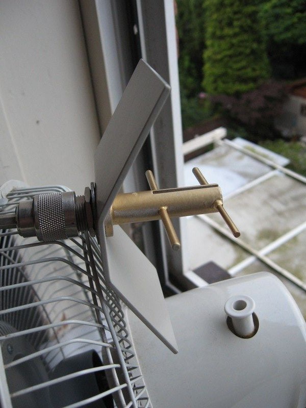

Dat ding is ook geschikt om buiten neer te planten? Ik zou hem op mn dak kunnen zetten en dan een stuk lowloss coax naar mn computer / videolink ontvanger... en dan kijken wat er allemaal binnenkomt...
Nog even een plaatje voor alle meelezers:
Ik snap dat antenne ontwerp niet helemaal. De eerste "dipool" vanaf de reflector is met beide poten aangesloten op het buisje (aarde?). De tweede dipool is met 1 poot verbonden aan de kern van de connector, maar lijkt ook contact met het buisje te maken...
Maar goed, het lijkt te werken... :shock:
Het is inderdaad een merkwaardig ontwerp. Ik vermoed dat dat een soort gamma-match is ofzo...
Hij kan wel buiten hangen, al denk ik dat de SWR slecht wordt als rond de dipolen zich water ophoopt in het buisje. Wellicht kun je dat dichtlijmen met thermische lijm. En ook de connector zou ik dan goed dichtplakken met vulkaniserende tape.
Spleet balun.
Volgens mijn Rothammel heet die constructie een Schlitz BalUn, vrij vertaald dus een spleet BalUn.
Ik zou een soort Radome om de antenne bouwen. Van een bakje, emmertje of iets dergelijks, eerst even testen of het plastic warm wordt in de magnetron ivm. verliezen.
Als je thermische lijm smelt in de magnetron, dan de lijm *niet* gebruiken om de zaak af te dichten!

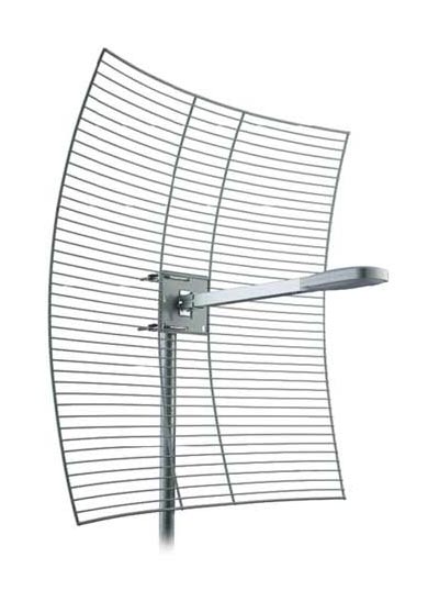

Ik weet niet of je nog steeds bezig bent met WI-FI, maar ik ben momenteel bezig met het aanschaffen van "Parabolic Wire-Grid" antennes voor 13cm ATV. Maar het zijn eigenlijk WI-FI antennes met een enorme versterking. Misschien ook voor jou interessant om daar eens naar te gaan kijken. Ze zijn regelmatig te koop op Marktplaats, of een soortgelijke site. Je hebt modellen van 15 t/m 26dBi. Zelf heb ik 2 stuks 24dBi aangeschaft van California Amplifier (QLP-24) en 1 keer een 16dBi model (merk is me even ontschoten).
Wel hebben ze een behoorlijk kleine openingshoek, dus je moet je target wel weten. Maar de "buurman" op een kilometer afstand moet wel lukken.
Voorbeeld foto's:
California Amplifier QLP-24
Pacific Wireless 24dBi
