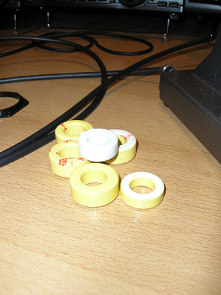

Nu heb ik ferriet liggen uit een geschakelde voeding kan ik daar wat mee ???
De kleur is GEEL!!
ferriet uit een geschakelde voeding

Omdat ik ook van me zelf last heb als ik met 70 CM ATV in de lucht ben.
Ben ik bij me zelf aan de gang gegaan.
Heb 1 van die gele ring kernen in de ingang gedaan.
Dit werkt niet echt.
Nu heb ik een ferriet staaf er tussen gedaan,het gaat iets beter maar niet super.
- ferriet staaf.jpg (72.93 KiB) 24158 keer bekeken
- ring.jpg (74.66 KiB) 24158 keer bekeken
Re: ferriet uit een geschakelde voeding
Die ferrietkernen werken goed tot 3 of 4 MHz, een enkele tot ong 15MHz.
Voor 70cm zullen die kernen niet veel doen.
Ander kernmateriaal gebruiken of kleine C'tjes over de ingang plaatsen.
