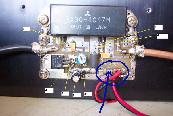

Ik heb op de dag van de amateur de RA60H4047M1 Powermodule op de kop getikt.
Nu wil ik uiteraard deze eindtrap gaan bouwen, maar kom in de datasheet enkel een paar C-tjes tegen.
Als ik de foto's van Tjalling z'n eindtrap bekijk dan zitten er nog een aantal componenten op het printje.
Wellicht dat jullie me verder kunnen helpen met de types / waardes van deze componenten.
Heb voor het gemak de foto van Tjalling z'n eindtrap bewerkt om aan te geven om welke componenten het gaat.
73's Marco PD0KBZ

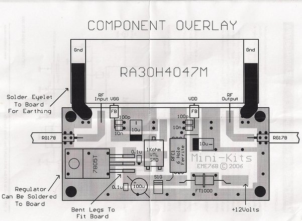

Ik zal de documentatie van Minikits eens opzoeken voor je, want daar staan de waarden in. Ik hoop dat voor het weekend nog te kunnen doen. Ik had eerder nog even geen tijd gehad. Ik zal dan een scan maken. Momentje nog even :)

Geplaatst: 06 nov 2009, 10:59
door PA9NL
Van ons pi6yrc forum
Suc6 Marcel.

Heb je het midden van de doorvoercondensator aan massa gesoldeerd ?
Daar heb ik dat pijltje bijgezet :smart:
Dat wordt vaak vergeten.
De mantel van de coax zit ook niet helemaal super,je zal merken dat als het in
een hf blikje bijv. zit, met connectoren die goed met de massavlakken in aanraking komen het geheel stabieler
gaat functioneren.
Probeer te zorgen dat het midden pennetje van de connectoren zo kort mogelijk op de print komen.

Heren, bedankt voor de info.
Ik ga binnenkort ermee aan de slag, verwacht ook nog een schema van de eindtrap die DG0VE op z'n website aanbied.
Ik zal deze eerst dan naast elkaar liggen, om te bepalen welke van de twee ik ga "clonen"

Overigens is die van mij nu ingebouwd in een koperplaten behuizing, maar houd rekening met een vergrote kans op paracitaire oscillatie als je de gain te hoog instelt. Ik heb dan ook schotjes geplaatst tussen de uitgang en de ingang, binnenin de behuizing.
