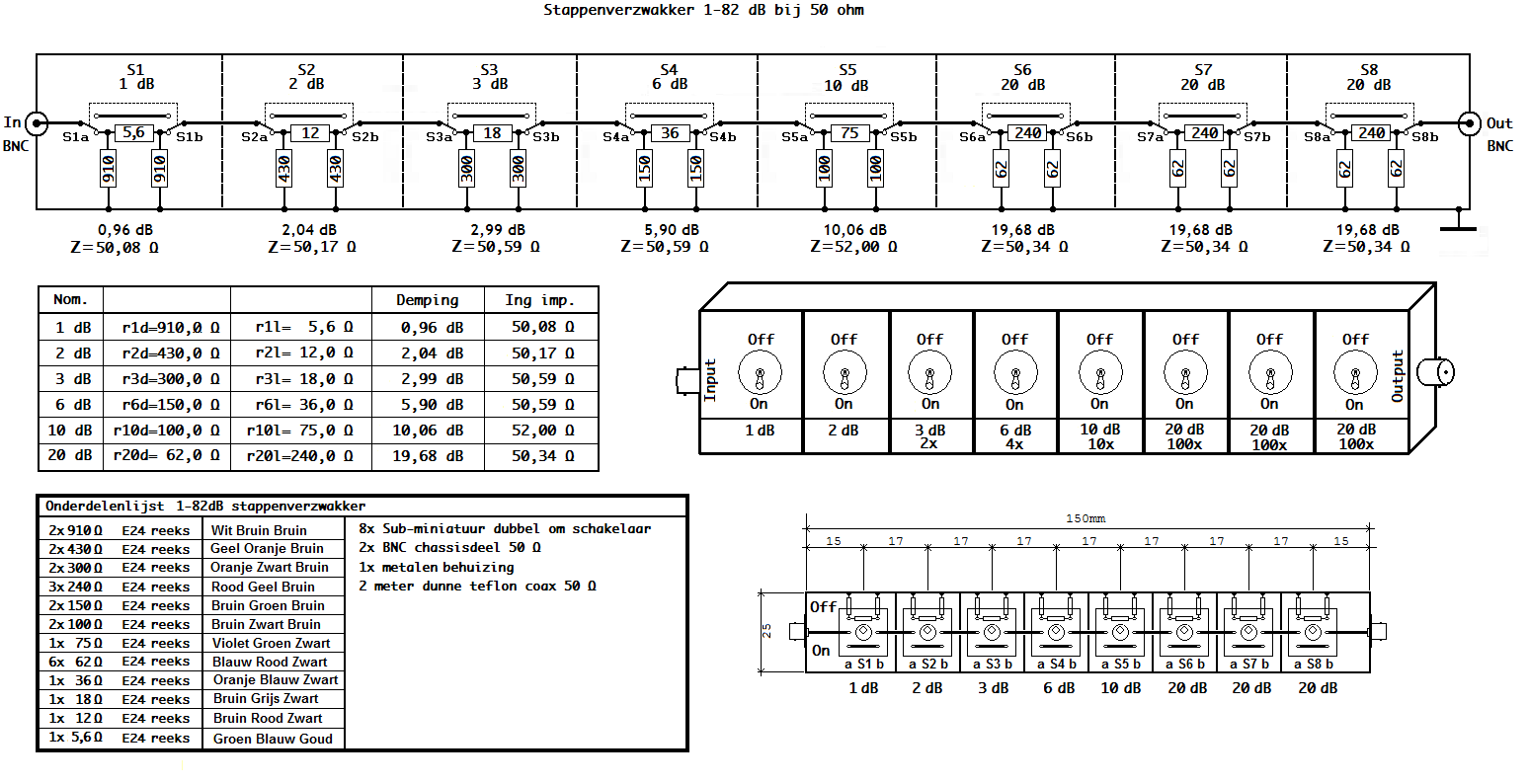

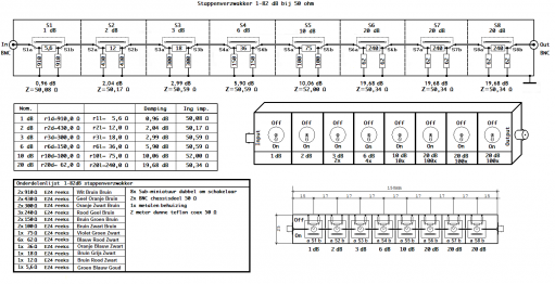

Ik had laatst een stappen verzwakker nodig om wat metingen te verrichten aan een ontvanger.
Nu heb ik niet zo'n ding tot mijn beschikking en ben op zoek gegaan naar bestaande ontwerpen.
Na niet al te lang zoeken kwam ik een ontwerp tegen wat mij wel aansprak en wat niet al te moeilijk is om na te bouwen.
Onderdelen hoeven geen probleem te zijn want met de bestaande E24 en E12 reeks kom je een heel eind.
De schakelaars die je wilt gebruiken kunnen schuifschakelaartjes of sub-miniatuur 2x om zijn en als je het heel luxe wilt maken kun je voor twee draai schakelaars met 8 standen gaan. Zorg wel dat je de boel in een metalen kastje bouwt en vergeet niet de metalen tussenschotjes anders klopt er niet veel meer van je impedantie van 50 ohm.
Veel plezier gewenst met het nabouwen.

Inmiddels heb ik wel de bouw beschrijving aangepast met een ontwerp tekening zodat je een idee hebt hoe het er uit moet gaan zien.

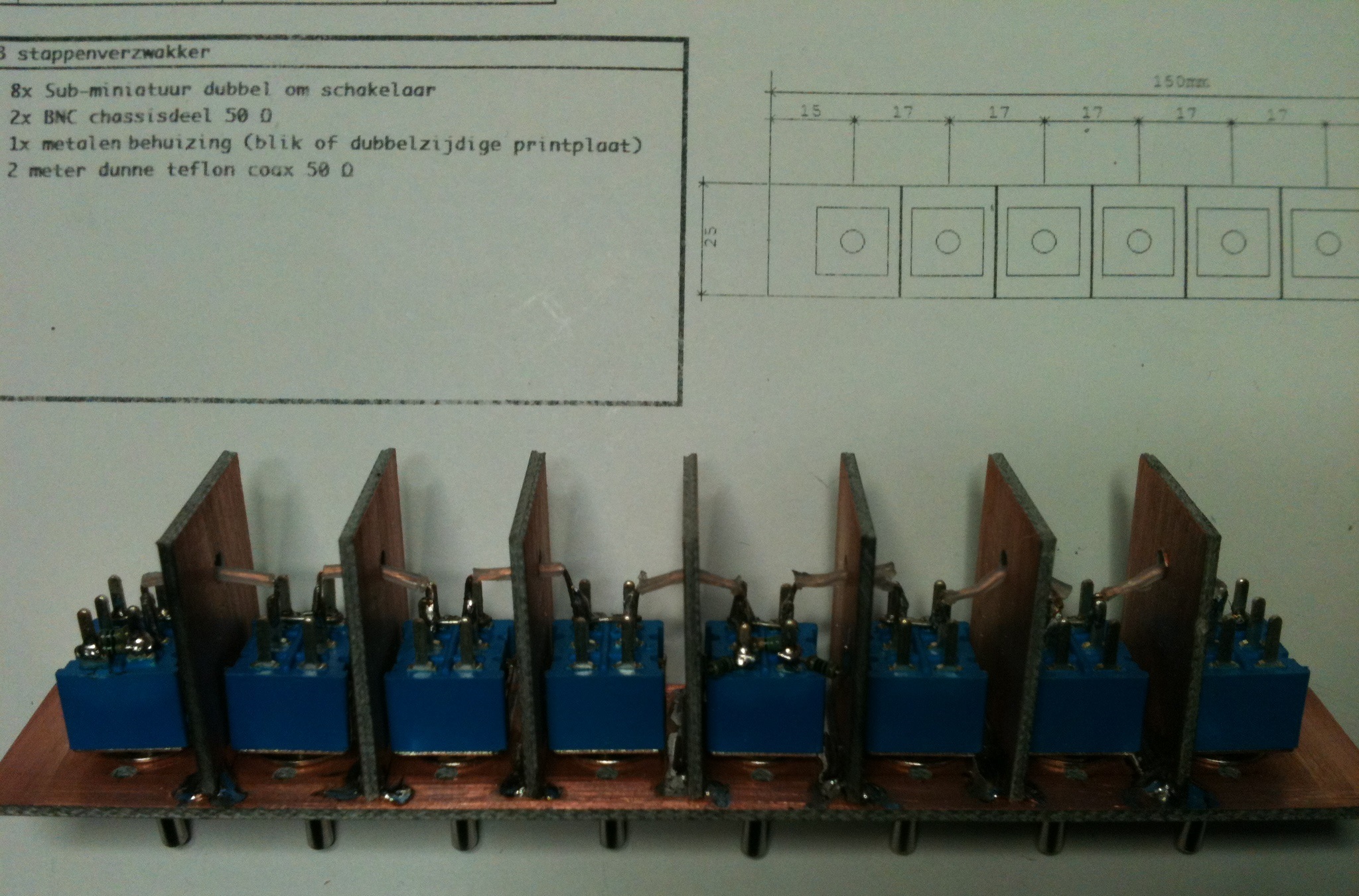

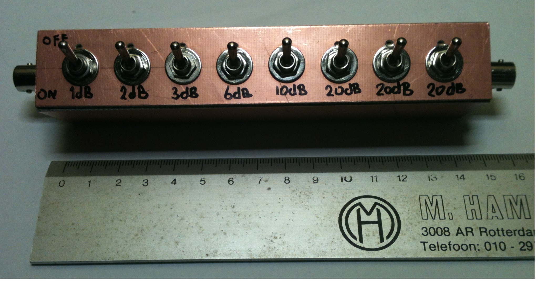

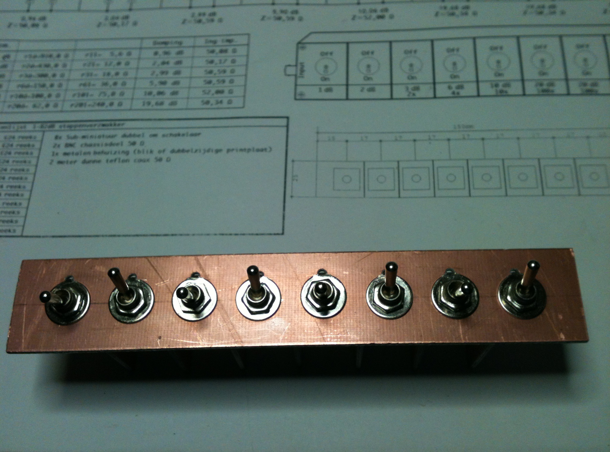

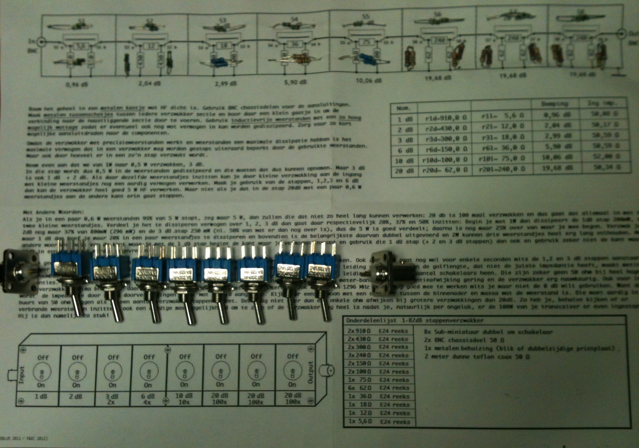

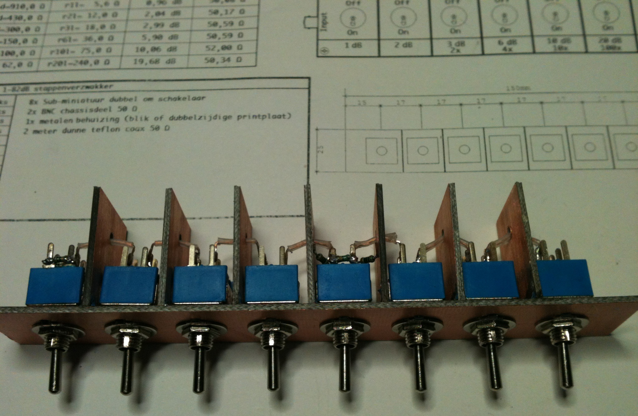

Inmiddels is de verzwakker gebouwd.
Hierbij de informatie in de bijlagen.
Bouwtekening
Bouwtekening
