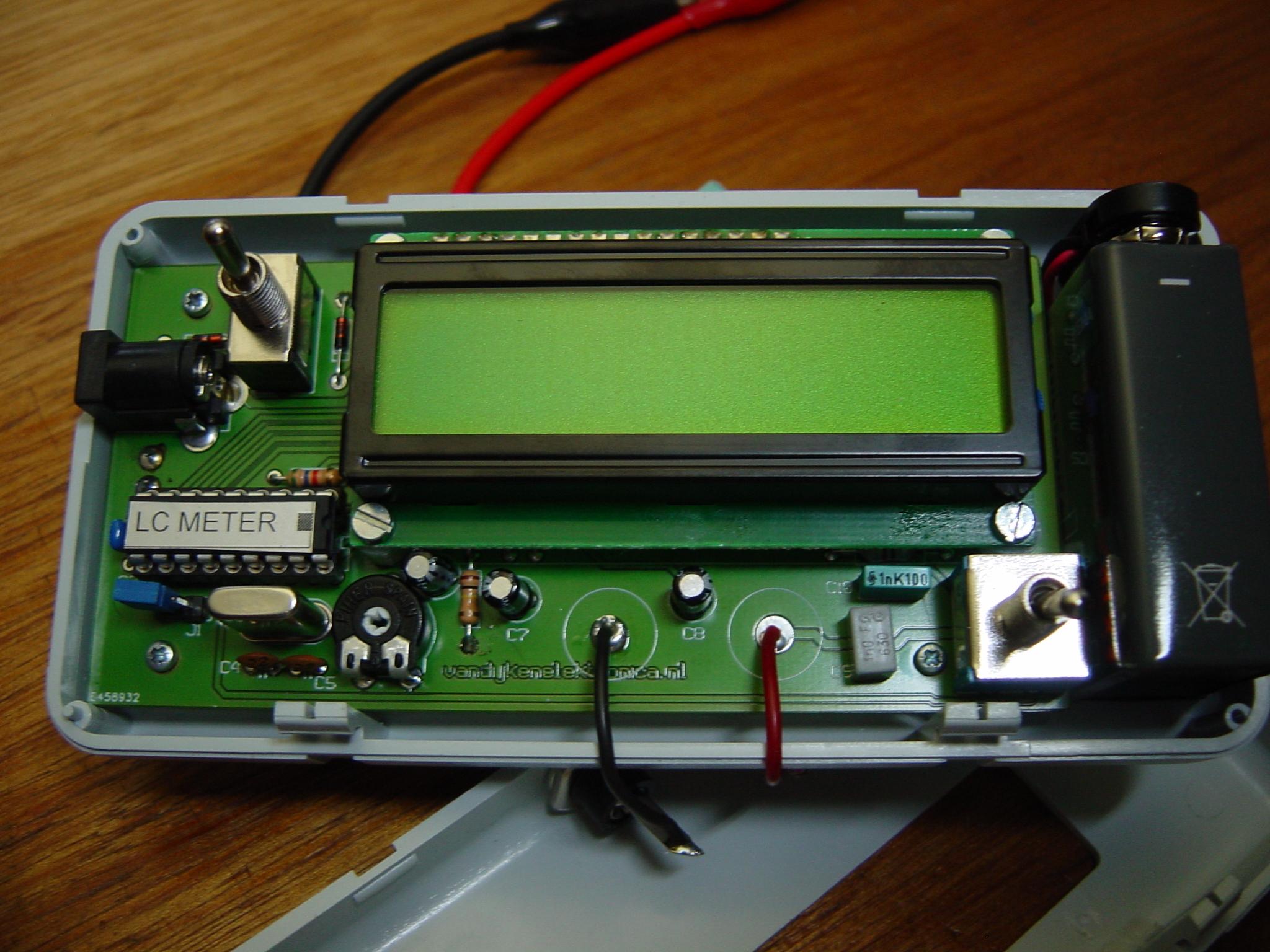

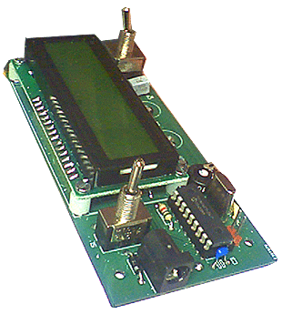

Zeer recent heb ik weer een nieuw meetapparaat toegevoegd aan het assortiment alhier.
Mijn keuze is gevallen op de LC meter die als bouwpakket bij van Dijken Elektronika aangeboden word voor een nette prijs.
Het bouwpakket word zéér kompleet geleverd. Zelfs het kastje met daarin de uitsparingen voor het LCD display en de externe voeding zit erbij inclusief alle onderdelen keurig in plastic ziplock zakjes verpakt en een rood en zwart meetsnoertje met krokodillebekjes zijn ook niet vergeten.
Het opbouwen van de nette verzorgde print nam niet meer dan ongeveer 1,5 uur in beslag en de bouwbeschrijving is uitstekend. Na het plaatsen van een 9Volt blok batterij even het contrast van het LCD display juist instellen en alles werkt zoals het hoort.
Als je de LC meter aanzet in het capaciteits bereik calibreert deze zichzelf.
Indien men veel aan condensatoren en/of spoelen moet meten is dit een waardevolle aanvulling van de meetapparatuur en kan ik dit ten zeerste aanbevelen.

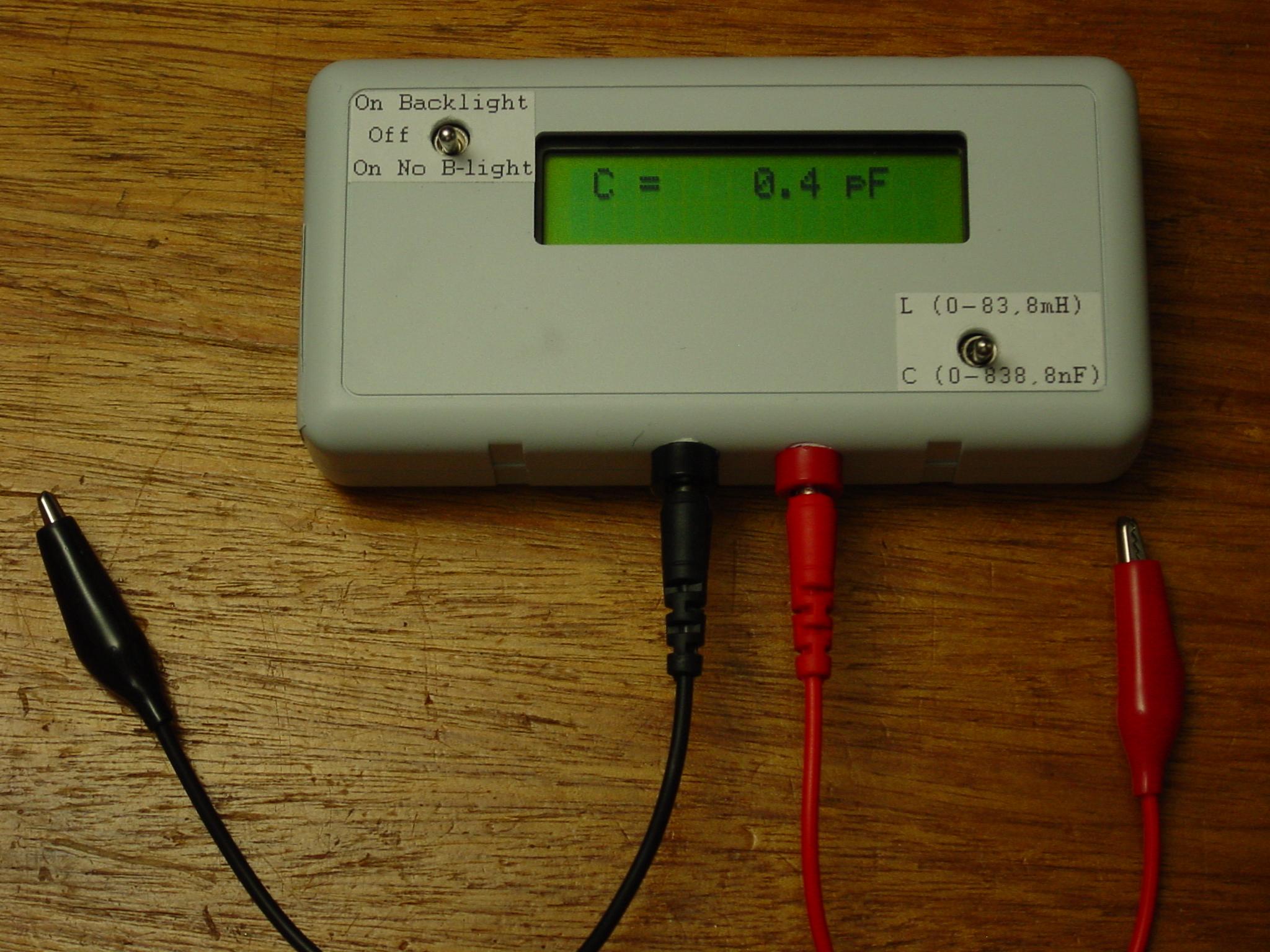

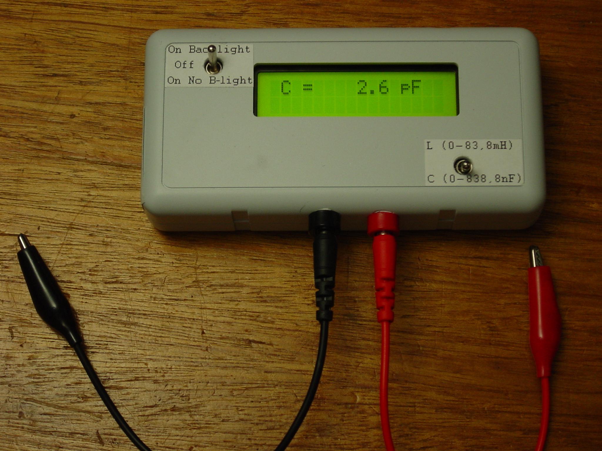

Zie de foto's voor de meetbereiken.
De opgeboude printplaat
De LC meter
De LC meter
De LC meter zonder backlight

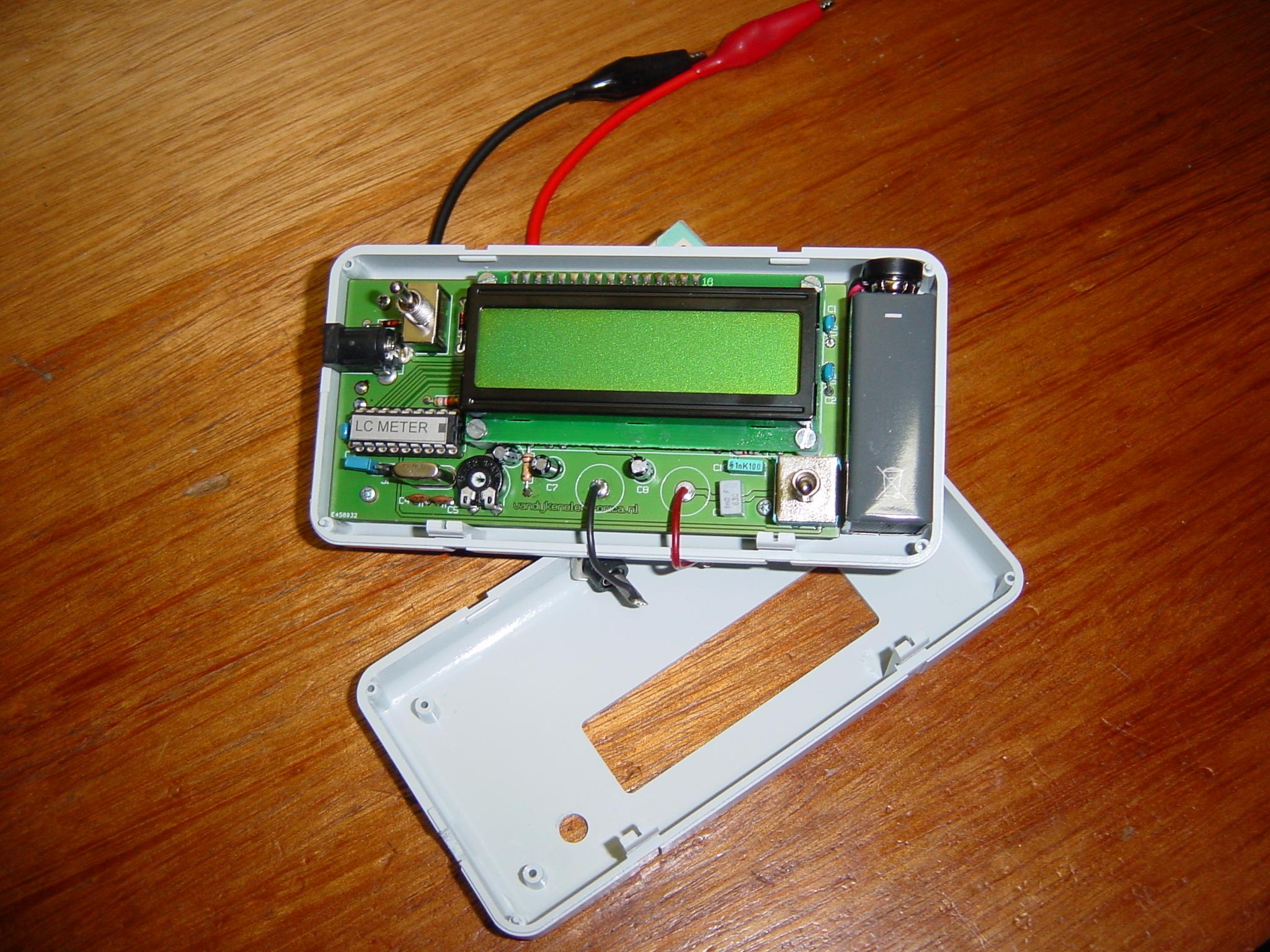

Kijk eens! Ik heb 'm een dik jaar geleden ook al gebouwd. Super handig dingetje inderdaad!
Handig voor wie hele rare metingen krijgt: hij moet opstarten in C mode en daarna pas naar L mode schakelen mocht je dat willen. Dat in verband met de calibratie. Calibreren ook met de meetsnoeren reeds bevestigd, maar nog niet het te meten onderdeel (C of L).
Hier is mijn bouwsel :) : http://www.pe1rqm.nl/?p=1032

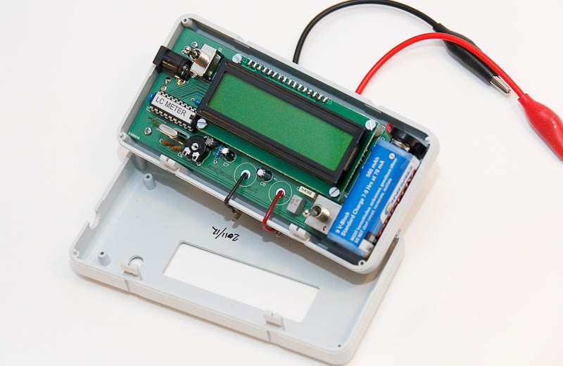

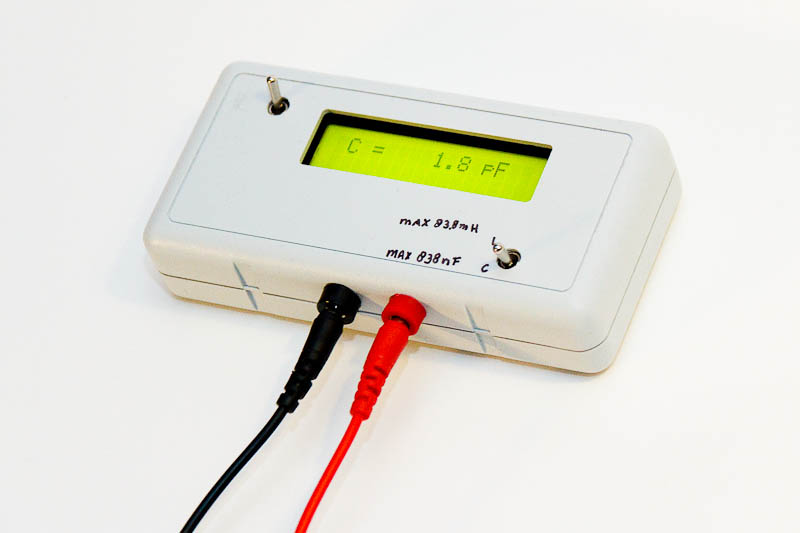

De LC meter van PA8C
Het lijkt wel een broertje van die van jou!
Detail LC meter
Detail LC meter

Grappig is dat Stan :) Bij mij heeft ie ook al een paar keer goede hulp geboden. Voor de spectrum analyzer in het filter om de 24V schakelende voeding nog wat schoner te krijgen en in de video sync generator in het 4,433 MHz filter (beide een LC kring).
