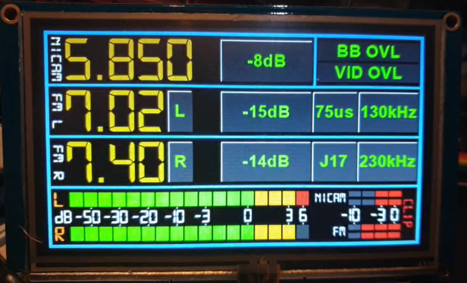

Bediening met een TFT touch screen, met daarop ook VU meters etc. etc.

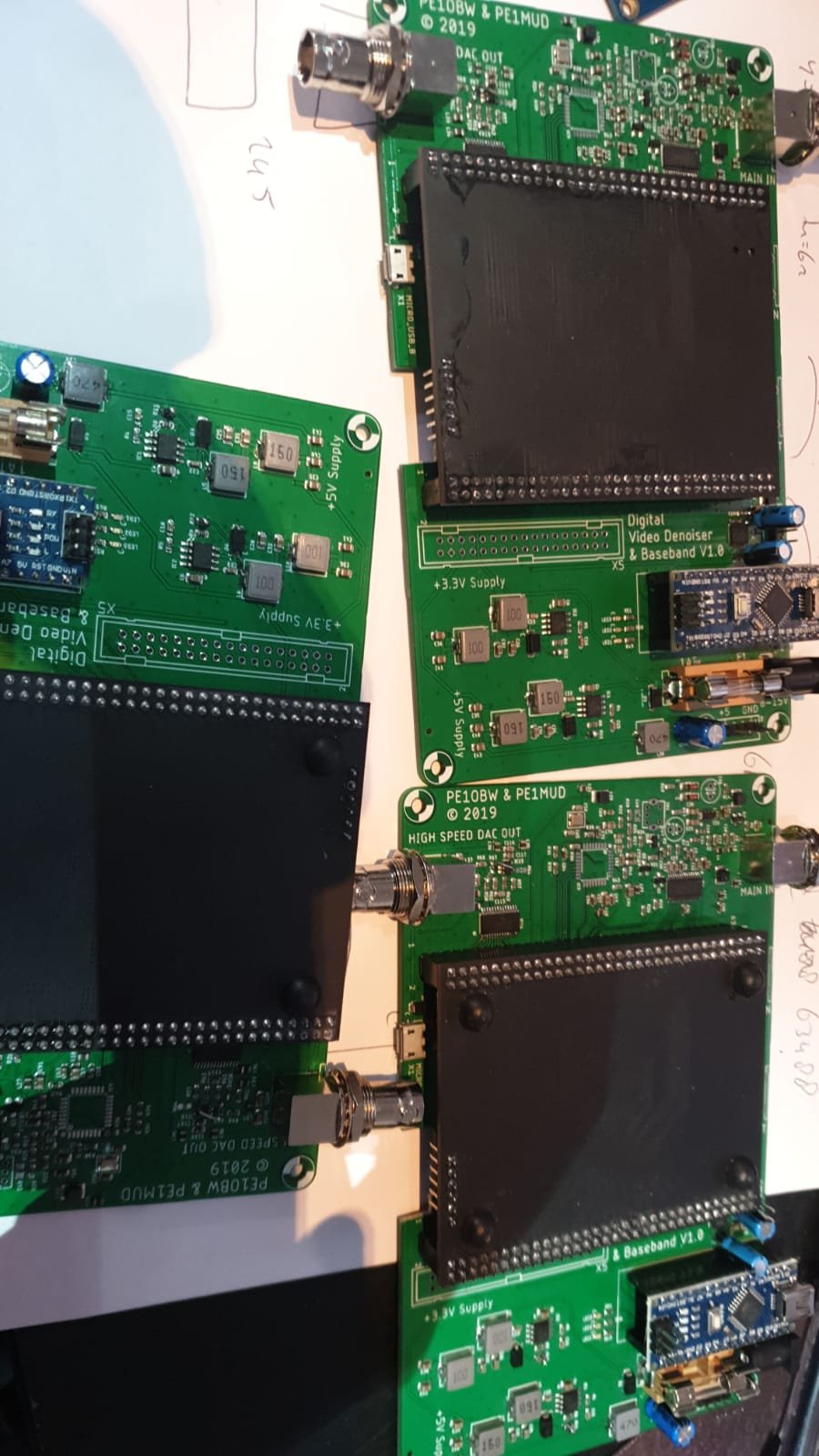

Er draait 1 print als test bij Dustin (PE1OZS) en die is erg enthousiast over de audio en video kwaliteit. Hij stond perplex van hoe goed dat video gaat...
We zijn inmiddels voorzien van een Wegener Panda 1 schema, plus hardware om aan te snuffelen, met dank Dustin. Maar, we zien er voorlopig van af aangezien de audio levels verschrikkelijk goed moeten kloppen wil Wegener Panda werken.... en dat is met amateur ontvangers nog niet zo eenovudig te borgen, en dan gaat het helemaal mis.
Qua design wordt momenteel nagedacht en gewerkt aan een multiband limiter. De eenvoudige clipper blijkt toch wat beperkt. Ook komt er een uitbreiding in de FM kanalen naar 2 x stereo. Dus Nicam, plus 4 FM carriers.
Hoe een en ander te tonen op het vrij kleine TFT scherm is daarbij ook nog en puzzel.
Als side project ben ik bezig met een PC besturing voor diegenen die dat liever hebben dan een touch screen (al kan allebei ook).
De 5 proto bordjes werken inmiddels allemaal voor baseband. Voor framestore en overlay / keying niet, want er zit een foute footprint in de print voor de video decoder (snif). Dus dat wordt iets voor de volgende versie.

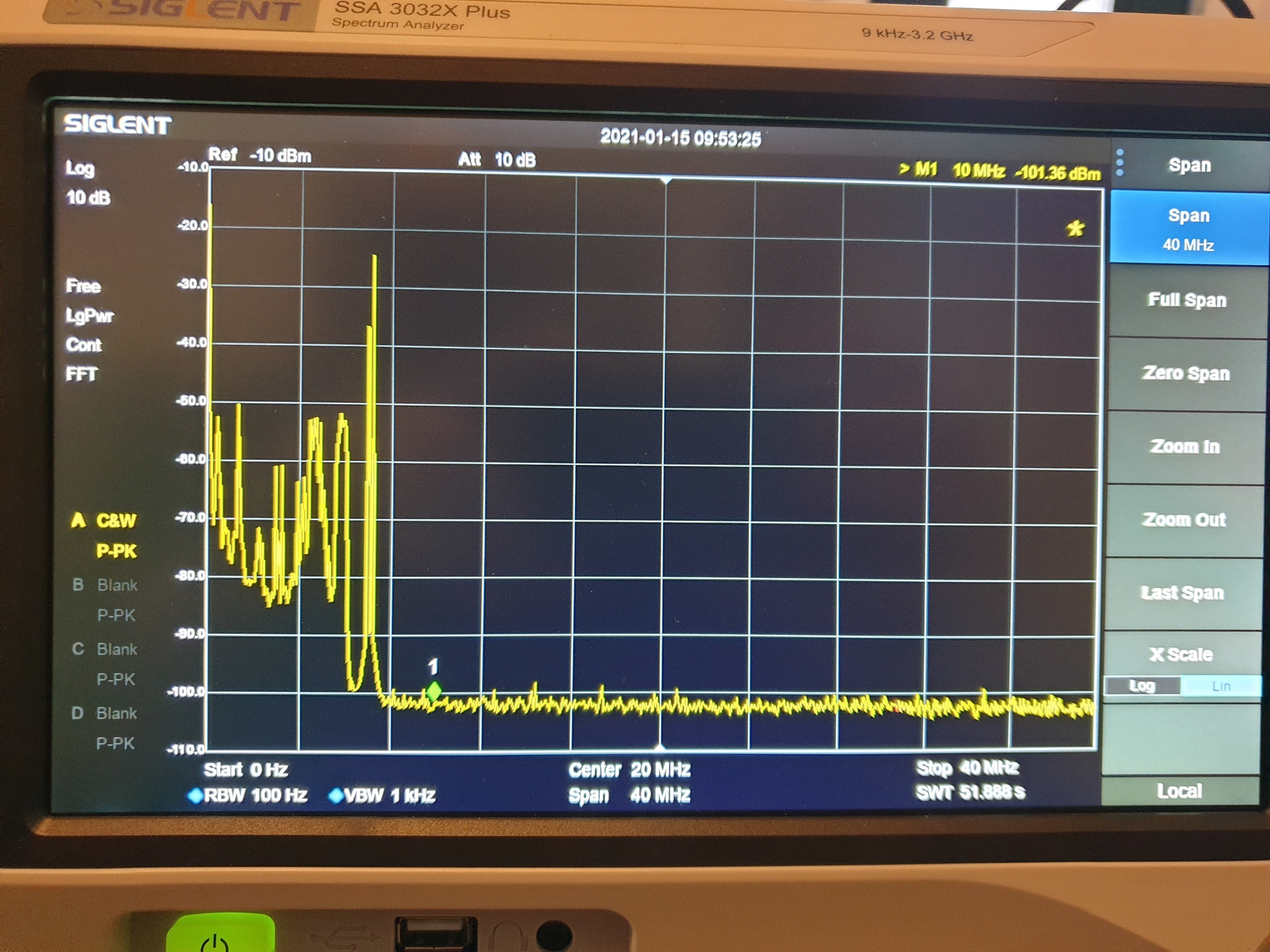

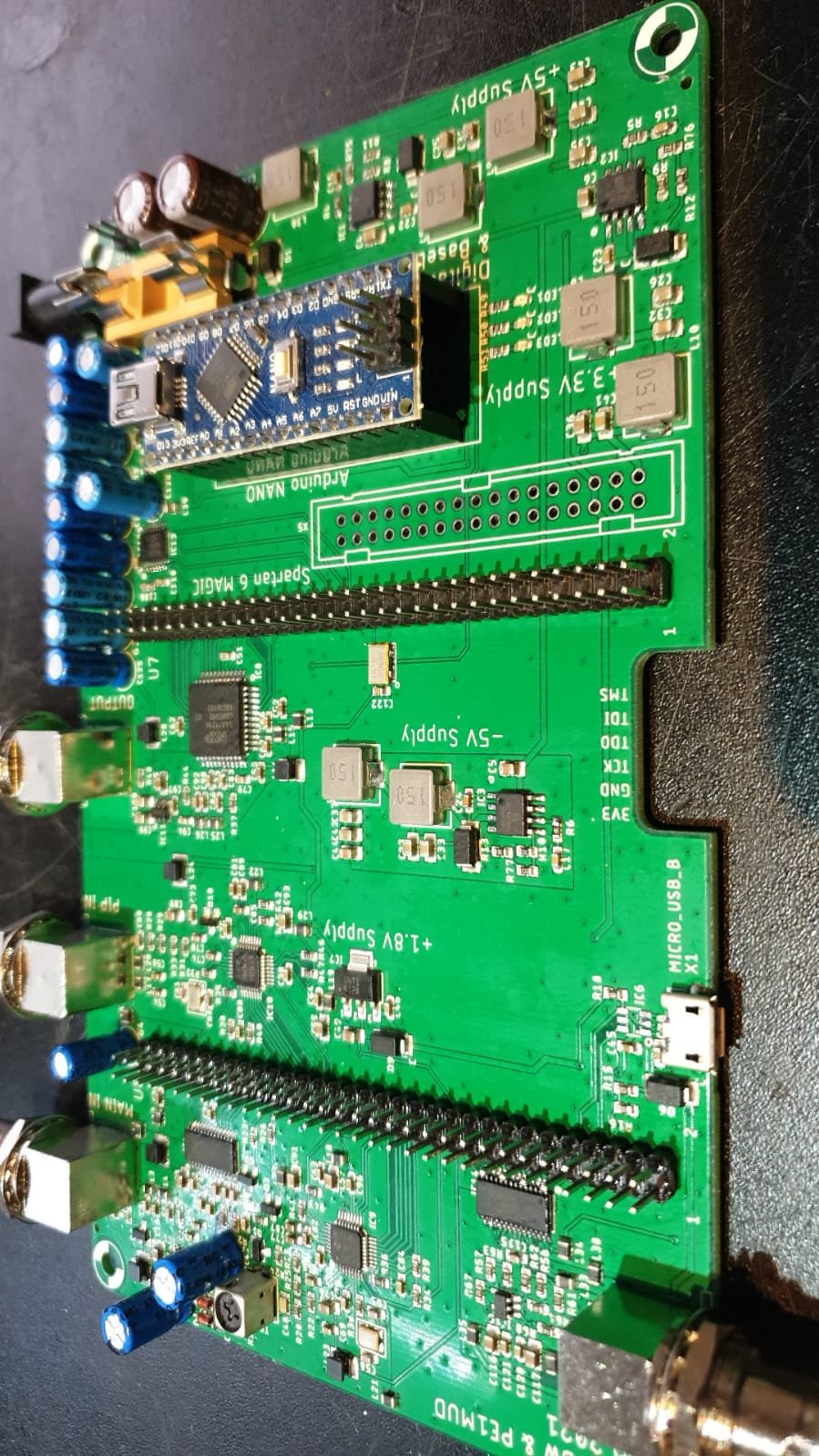

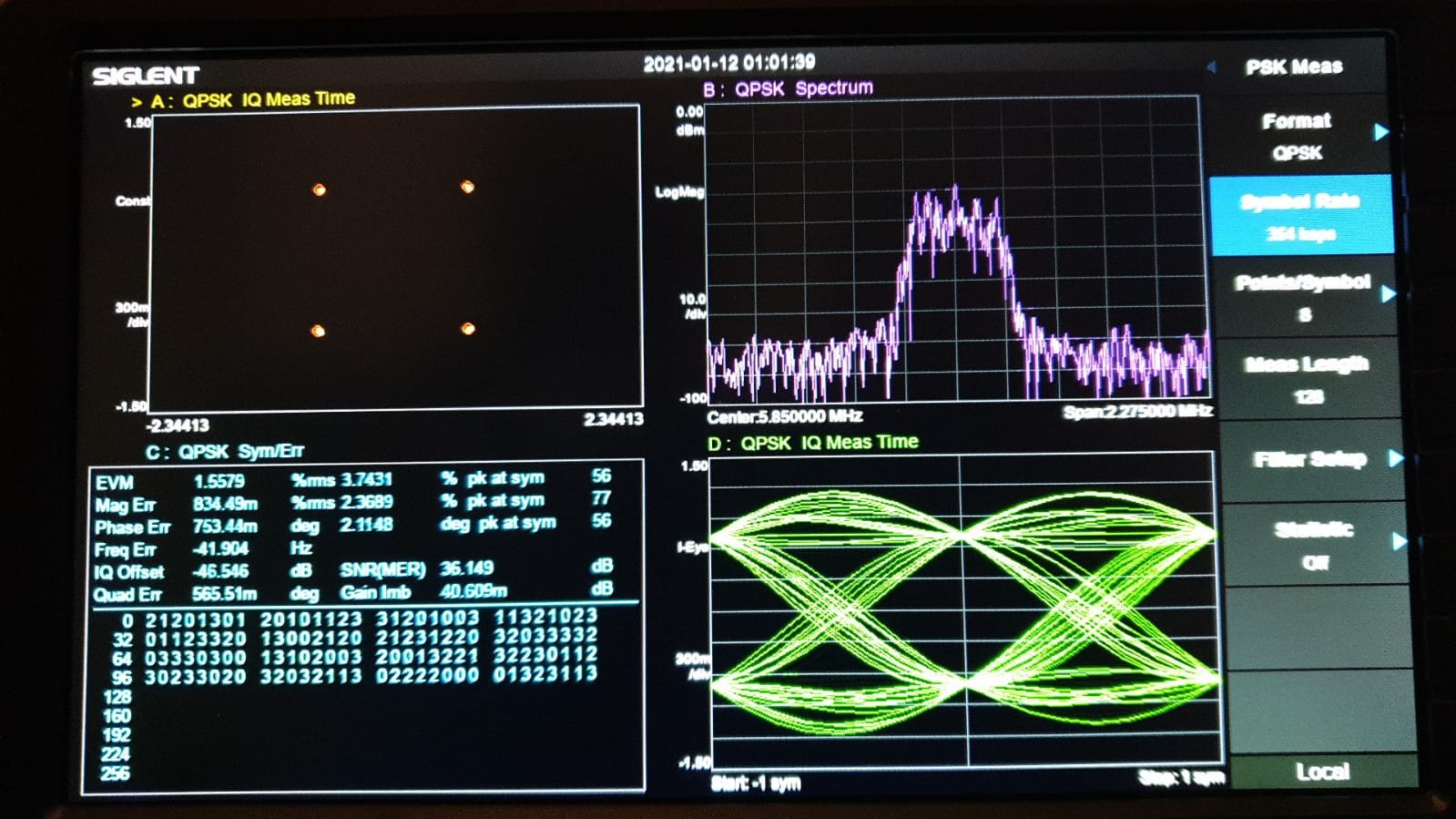

Inmiddels is de versie met 4 FM kanalen een feit, en zijn we druk aan het ontwikkelen..
Een ERG schoon spectrum
Het nicam signaal is erg mooi qua modulatie
Rev 1.2 bordje
Rev 1.2 bordje

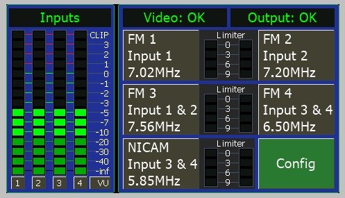

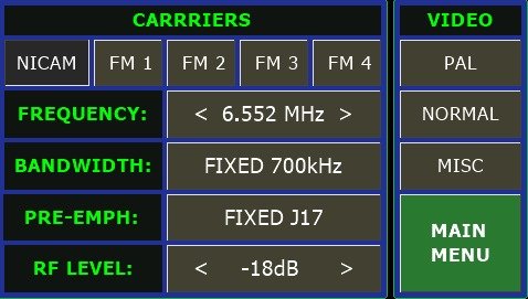

Nieuw menu met 4 audio inputs
New Menu.jpeg (42.58 KiB) 341546 keer bekeken
Nieuw menu voor de bediening/instellingen
New Menu 2.jpeg (29.7 KiB) 341546 keer bekeken

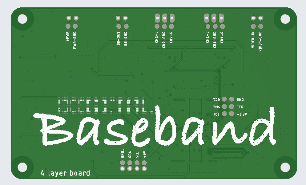

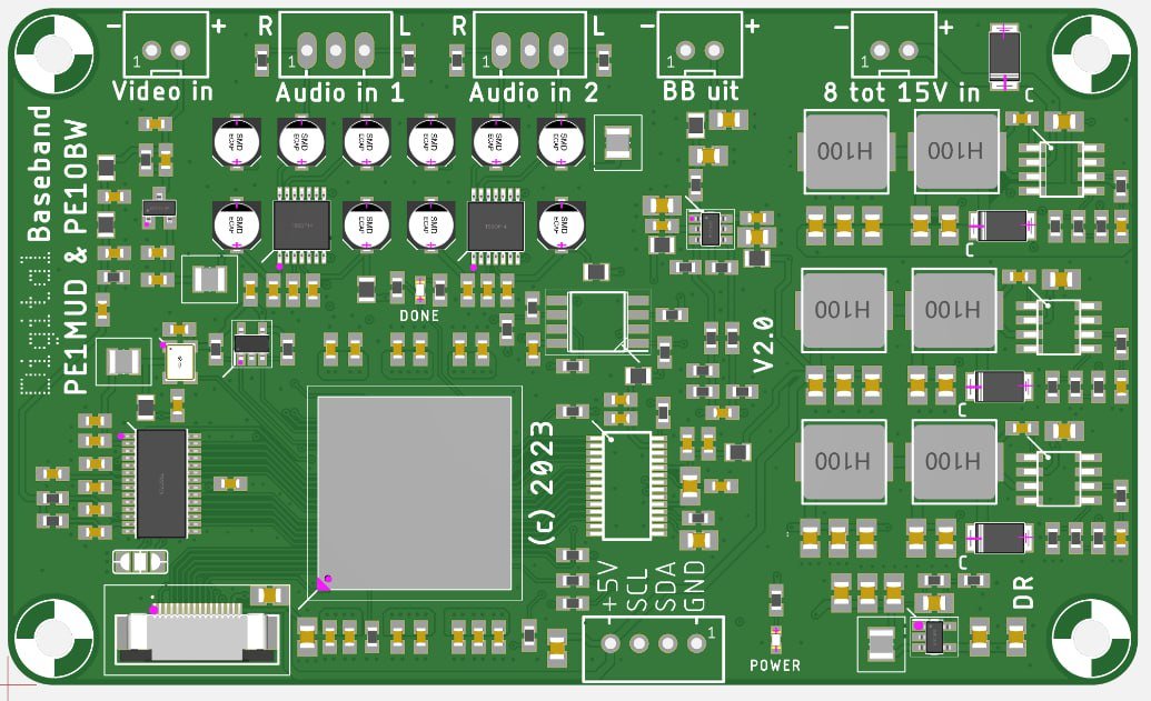

Werner en ik hebben besloten om zelf all in one bordjes met de FPGA [XC6SLX16 in 256 pins BGA package] er op te maken. De protoprinten zijn momenteel in de maak. 4 laags borden die fabrieks-bestuukt worden.
De voeding is +8 tot +15V. Lokaal worden 5V, -5V, 3,3V en 1,2V gemaakt met switchertjes. Geen heet lopende regelaars dus.
Bordje meet 10 x 6 cm. Display en CPU worden extern. Een ESP32 met een 2,8"TFT, en een rotary encoder. Er wordt gewerkt aan een OSD menu om de print ook met enkel een rotary encoder te kunnen bedienen. Werner is daarvoor bezig met de implementatie van een microBlaze processor in de FPGA, alsmede een syncscheider en een tekstgenerator.
De specs zijn verder idem aan wat hierboven ook staat, dus zie de plaatjes en beschrijving.
Video met 10 bit ADC [ADC10065], oversampling, digitaal brickwall filter en video pre-emphase. Dit zorgt voor een perfecte fase en kaarsrechte overdracht, met video dat niet door spettert in het audio (mits je zender een beetje netjes is, anders gaat het daarin alsnog mis!)
4 x audio in met 20 bit ADC's [PCM1808], met brickwall filtering op 15,5kHz en pre-emphase. Zeer hoge signaal ruisverhouding, perfecte fase, kaarsrechte overdracht en bijzonder lage vervorming.
NICAM met ook weer extreme filtering en een heel mooi spectrum (en lage EVM).
Baseband gaat via oversampling, met een 12 bit DAC [DAC902E] analoog uit. Een versterker [OPA690] maakt van de current output DAC signalen een analoog signaal met bijna 4Vtt.
Uiteraard zijn alle gebruikelijke settings instelbaar; bandbreedtes, FM pre-emphase, carrier levels, video level etc.
Update 23 sep 2023: De borden zijn gemaakt, EN bestuukt! Nu wachten op DHL.
Ook het displayboard is gemaakt (ook fabrieks bestuukt) alsmede de programmeerbordjes die nodig zijn om met pogo pins de borden in testopstelling aan te sluiten.
Hopelijk doen de proto's het ook ..... en kunnen er binnenkort updates volgen.
