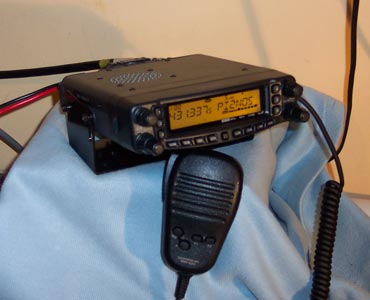

Ik heb deze set in de auto geprobeerd en ook thuis in de shack. In beide situaties werkt het perfect en bevalt hij prima. In de auto is het wel zo handig als je met geheugenkanalen werkt (vooral in geval van repeaters).

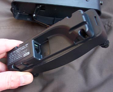

  • Frontje los te koppelen. Met een optionele separation kit kun je de transceiver los van het front inbouwen, met maar 1 verlengkabel. De kabel van de microfoon wordt namelijk aan de zijkant van het front bevestigd.

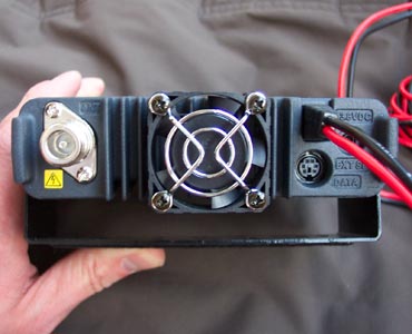

  • Geregelde ventilator: schakelt alleen in tijdens zenden.

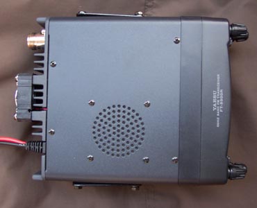

  • Eén antenneaansluiting. Duplexer ingebouwd. Kan ook een nadeel zijn als je verschillende antennes wilt gebruiken en toch wil duplexen. Ik heb een Quad band mobiele antenne (CR-8900 van Diamond) en als je toch niet wil duplexen, maar wel meerdere antennes wilt gebruiken, kun je een antenneschakelaar gebruiken, of een duplex filter voor HF/6m/2m/70cm (bijvoorbeeld van JWX).
  • Instelbare squelch; Welk signaal er nog doorkomt als je de squelch knop helemaal naar rechts draait. Kan op OFF (normale squelch), S2, S5, S9 en full scale. Zo kun je de squelch ook wat "zwaarder" maken, of juist lichter. Uiteraard blijft de squelch regelbaar met de potmeters.
  • Prima geluid uit de standaard speaker, mits het volume niet te hoog wordt ingesteld.
  • Display verlichting instelbaar. Kleur is overigens niet te veranderen, maar het standaard amber is goed leesbaar.

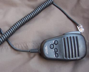

  • De 4 toetsen op de microfoon zijn toe te wijzen aan een andere functie. Zo heb ik een knop toegewezen aan de REV functie (om iemand te kunnen ontvangen op de ingang van de repeater), Main band wisselen, de repeater shift mode (+ of -) en de laatste knop voor het zendvermogen. Er zit standaard ook een up- en down-toets en een lock-toets op de microfoon.

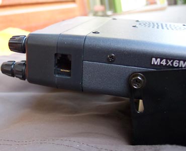

  • Een wat minder voorkomende stekker aan de microfoon en het frontje voor het geval je een andere microfoon wil aansluiten. Toch bij speciaalzaken goed verkrijgbaar. De RJ-12. Hij lijkt op een RJ-11, maar dan 6 polig. Let erop dat je tang ook 6 krimppunten heeft.
  • In Europa wordt de FT-8900R geleverd met de standaard microfoon (MH-42B). De DTMF microfoon is optioneel en kost tussen de 50 en 75 euro.

  • Bijgeleverde microfoon is niet heel erg gevoelig. Je moet er vrij dicht bij praten, waardoor je wel eens wat geplof in de microfoon kunt horen. Mic-gain is niet regelbaar overigens (behalve in service menu). Hoe dan ook is de modulatie sterk genoeg.
