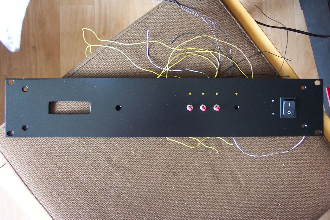

Ik had een 19 inch behuizing gekocht met inhoud, waar nog een kale frontplaat bij geleverd was. De inhoud is eruit gesloopt en in combinatie met de kale frontplaat is dit een mooie kast.
De kale frontplaat was grijs van kleur, dus die heb ik zwart gespoten. Eerst twee lagen primer en daarna mooie zwarte lak.

De frontplaat wordt alvast voorbereid

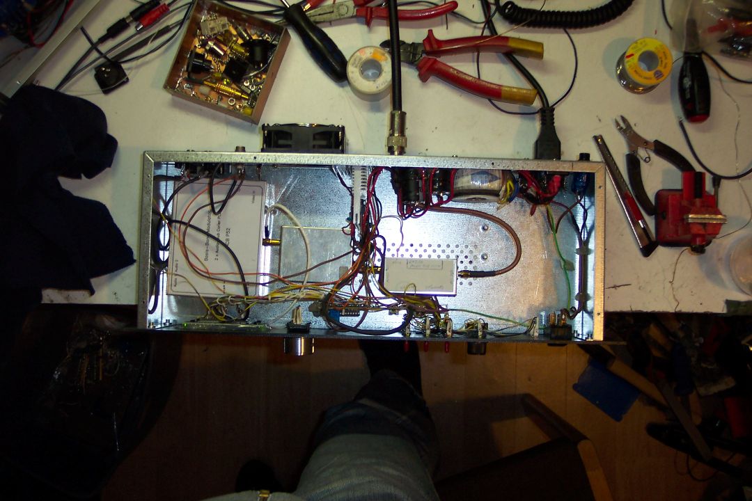

De kast is nu klaar gemaakt voor de test. De modules zijn allemaal nog los geplaatst. Als alles naar behoren werkt, kan alles vastgemaakt worden en kunnen de draden bij elkaar worden gebonden.
Dan blijft er nog wel een ingrijpende modificatie over van de P52 basisband modulator; ik wil de twee carriers afzonderlijk aan en uit kunnen schakelen op de voorkant van de zender (daar zijn al twee schakelaars voor aangebracht). Wat al wel gedaan is, is het maken van een Nicam inkoppeling, dus die is ook al aangesloten.

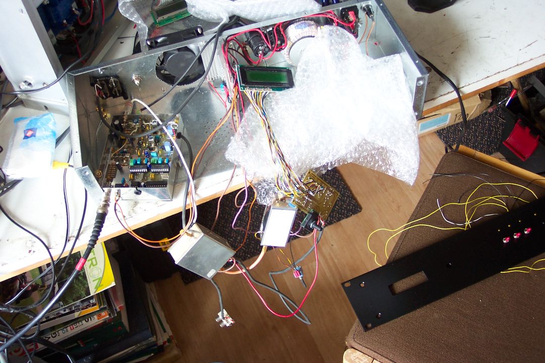

Alle modules liggen nog los voor de test

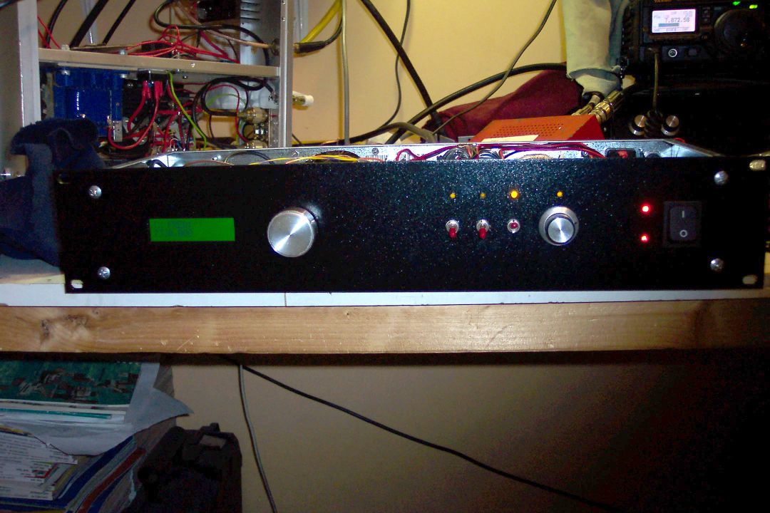

En zo ziet de voorkant er uit. Van links naar rechts: display - frequentiekeuze rotary dial - schakelaar analoge carrier 1 - schakelaar analoge carrier 2 - TX schakelaar - RF power potmeter - 230V schakelaar

Vandaag ben ik bezig geweest de zender af te bouwen. Nou ja af?? Af is een zelfbouw apparaat misschien wel nooit, maar voorlopig kan de kast dicht.

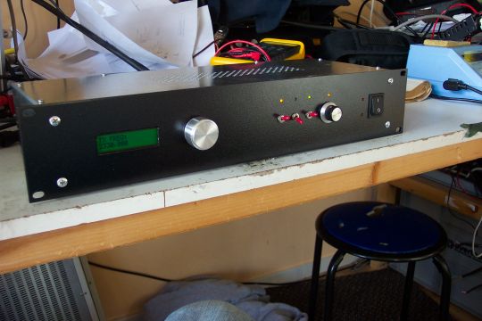

De voorkant, het frontje. Er moeten nog letters op worden geplakt.

Ik heb vandaag de analoge carriers aan- en uitschakelbaar gemaakt, door G2 (VCO) van de BF981 aan massa te leggen met een relais. Het middencontact van de wisselschakelaar op het relais ligt aan de BF981 G2, de ruststand van het relais staat naar massa en het relais geactiveerd laat het middencontact contact maken met de controller van de P52, zoals gewoonlijk. Door 12V op de spoel van het relais te zetten zet ik dus de audiocarrier aan. Uiteraard dubbel uitgevoerd (twee carriers). Deze relais' worden bestuurd met de schakelaars op de voorkant van de zender.
Ik gebruik de originele besturing van de P52 basisband modulator niet meer, want die vind ik "brak". Hopelijk kom ik nog eens een alternatief tegen. Nu programmeer ik eenmalig de twee audiocarriers op de meest voorkomende frequenties en die kan ik afzonderlijk aan en uit schakelen op de voorkant. In mijn geval staat carrier 1 op 7,02 MHz en de andere nog op niets. Ik ga toch vaker met Nicam werken en dan is het wel zo handig de audiocarriers helemaal uit te kunnen schakelen.

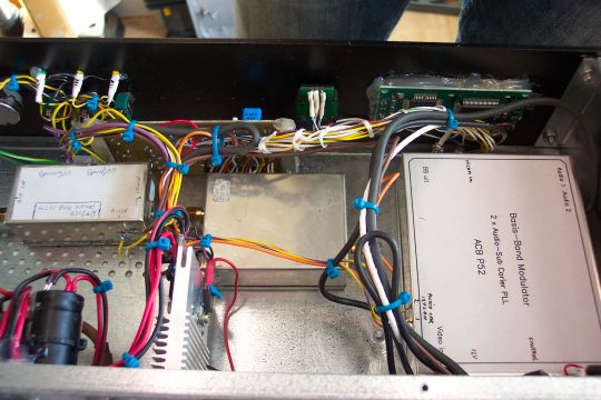

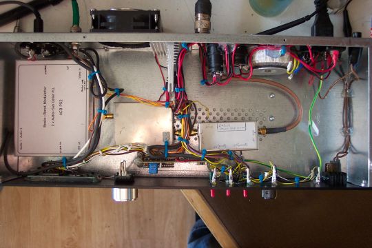

Het binnenwerk
Het binnenwerk
Overgebleven problemen
Bij veel "wit" in beeld hoor ik het video in de audiocarriers terug. Ook Nicam audio wordt een beetje verstoord. Het lijkt wel of de filtering van het videosignaal niet voldoende is.
Het binnenwerk
Het binnenwerk
Openstaande wensen voor de toekomst
  • Externe basisband ingang, met schakelmogelijkheid tussen interne (P52) basisband modulator en een (nog te bouwen) externe.
  • Benamingen op het frontje (iemand suggesties voor wat ik kan gebruiken? (plakletters ofzo).
  • TX on/off gebeurt nu door de spanning op de ERA5 uit te schakelen in de 1W eindversterker. Maar echt uit is dat niet, want je ziet lekkage. Een betere TX on/off moet ik nog bedenken. Tip schakel niet de RF2126 uit als de ERA5 nog aan staat. Dat kan schade opleveren aan de ingang van je RF2126 IC'tje heb ik eens gehoord.
  • Andere besturing, met - net als nu - rotary dial ondersteuning (draaiknop)
  • Externe eindtrap van tussen de 20 en 75 Watt
Dat was het. Ik weet het; een extreem uitzonderlijk apparaat is dit niet, maar misschien vinden sommigen van jullie het leuk om een beetje mee te kijken met mijn prutserijtjes.

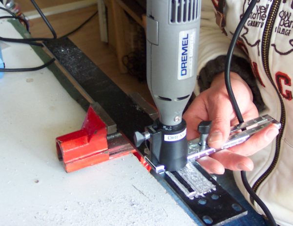

Frontje frezen voor display NICAM encoder

Ik ben op dit moment ook bezig om een display op mijn ATV te realiseren. Zeer interessant om te zien hoe je de sparing maakt voor het display in de behuizing. Ik zag dat je gebruik maakt van de Dremel Lijn- en cirkelfrees (678). Doe je dit nog steeds zo? Ik heb eens overwogen om zo'n bovenfreeshouder van Dremel te proberen maar of dat beter en/of fijner werkt weet ik ook niet.
Ik ben eens ervaringen aan het Googelen en kwam daarom je topic uit 2008! tegen ;-)
