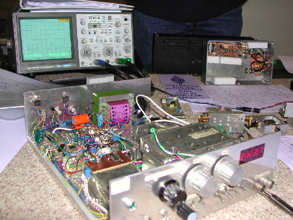

Nog even een foto van het model uit de jaren 80 die we nu in een verbeterde versie gaan maken:
De "originele"
De "originele"

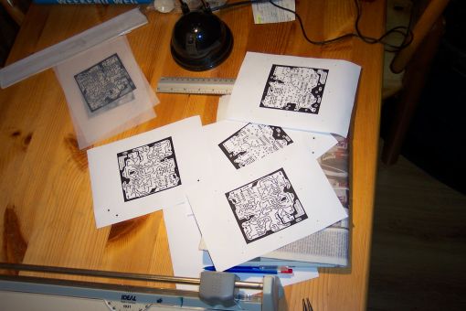

Er is weer nieuws... de trein is weer gaan rollen! Vanavond met Timo de hele avond zitten praten over van alles en nog wat en daarnaast ook over de analyzer. We hebben een sheet afgedrukt om straks de prototype print mee te kunnen belichten. Fred, daarover neem ik contact met je op.
Verder hebben we onze gedachten laten gaan over hoe we de printen gaan maken straks. Ik wil binnenkort peilen onder jullie aan welke methode jullie de voorkeur geven. Ruim genomen kunnen we kiezen voor zelf belichten en etsen, of laten produceren. Het eerste is goedkoper, maar veel meer arbeidsintensief, het laten maken is wat duurder maar ziet er mooier uit (groene printen). Vergeet bovendien ook niet, dat het om dubbelzijdige printen gaat!
