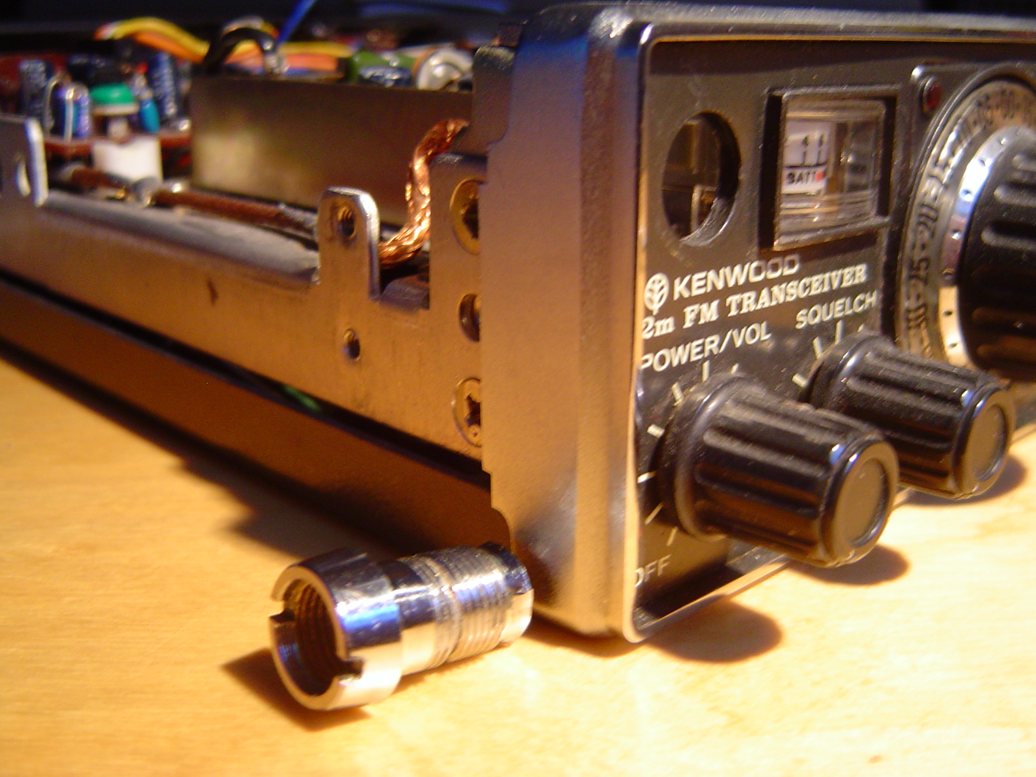

Beste forummers,
Ik heb een oude TR 2300 van Kenwood die ik origneel wil houden. Helaas is de geisoleerde geleider van de antenne, die in/aan de body is vast geschroeft, defect. Wie heeft er een sloop TR 2200 / TR 2300 of het onderdeel in bezit? Een tip of een website link van een of andere onderdelen shop is natuurlijk ook van harte welkom. Op de onderstaande foto zie je het onderdeel, links van van de transceiver.
Vast bedankt en 73,
Michel - PA7ML
Geisoleerde antenne geleider TR 2300
Michel - PA7ML
73
Re: chassisonderdeel antenne tr 2300
Mooie shack, nog voller dan bij mij. Wat heb je staan.
Wat is er defect aan dat onderdeel. Ik ken de set niet en ik zie hier alleen een soort bus liggen.

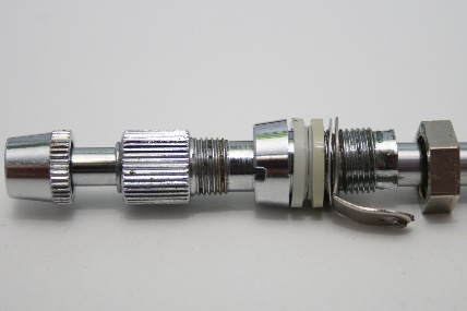

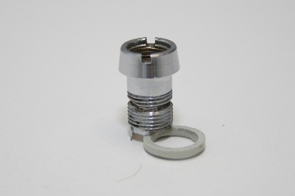

De set is uit eind jaren 70. Deze is uit het tijdperk van de type goed gekeurde sets zoals zijn broertje de TR 7200. Deze had toen o.a. D kanalen in zich.
De "bus ' is al eens gerepareerd met soldeer. Maar het bleef altijd een zwakke contructie.
Je ziet op onderstaande foto de oude breuk. Het onderdeel lijkt een beetje op de behuizing van een licht gevende diode....maar helaas...
De andere foto laat alle onderdelen zien zoals het in de body (behuizing) geplaatst wordt.

Als de schroefdraad niet te exotisch is kan ik zoiets wel draaien.
pa7ml
Lid geworden op: 03 jun 2008, 22:40
Roepletters: pa7ml
Locatie: Breukelen
Ongelezen bericht door pa7ml »
De schroefdraad is niet zo exotisch. Het totaal draaien van de bus wel. Een paar uur hobbieen lijkt mij....Bij de B.I.G. groep is een metaal technicus (PA7JB) die dit al aangaf...
We gaan tijdens het Biggenweekend (19/20 juli a.s.) er nog even naar kijken. Wie weet komen we tot een oplossing.
Fred, vast bedankt voor je aanbod. wordt vervolgd...
73, Michel PA7ML
