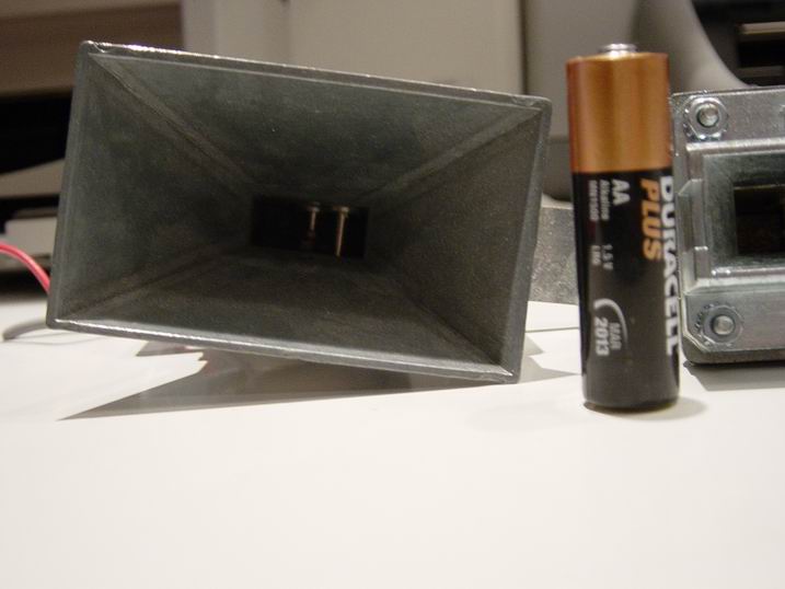

Er wordt nog gewerkt door enkele met een gunn diode.
Heb er zelf ook wel eens een video signaal opgezet via een modulator.
En heb deze zelfs kunnen meten met een detector.
Dit waren gunndiode's uit hele oude alarmsensoren,met detector.
Het meest simpele is een lnb (bluecap ombouwen).
Eerst het pilletje afstemmen zodat je de freq op bijv astra nog kunt ontvangen dan weet je of je lo goed staat.
Pilletje in frequentie verlagen en de fets omdraaien en een paar avonden met een tandenstokertje en striplines pielen.
Tik maar in op google bluecap (blauwkap).
http://www.qsl.net/pa3gco/zelfbouw/blau ... uwkap.html
Already done
Suc6

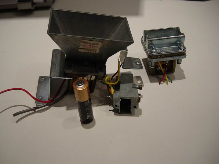

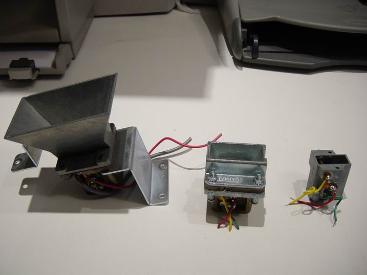

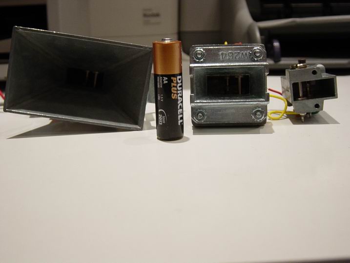

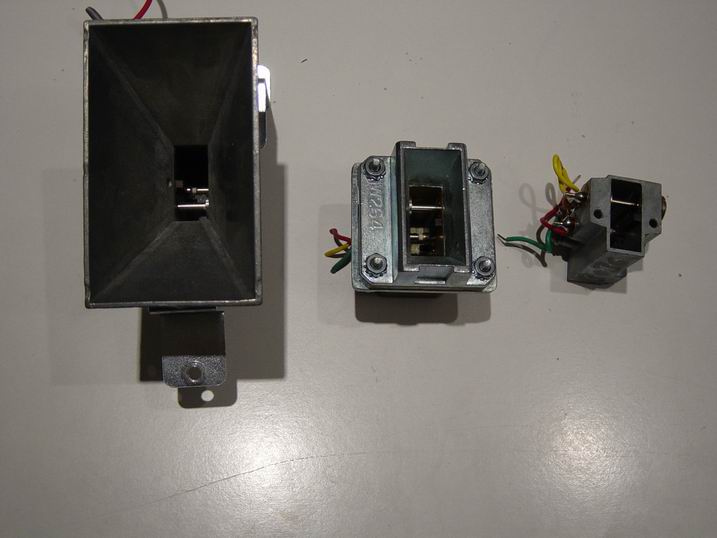

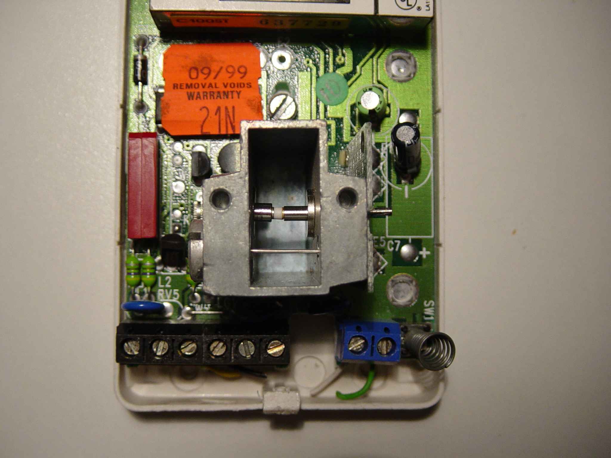

Hier wat foto's van gunndiode's uit oude sensoren.
