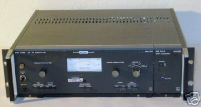

Inmiddels de modulator 38.9 mhz philips pm 5580 tv if modulator aan de gang gekregen met als rf converter de 5581.
De pm5581 werkt op ong.175 Mhz (kanaal E5) dat signaal heb ik in een mixertje gestopt evenals een signaal rond de 259 Mhz =434 Mhz.

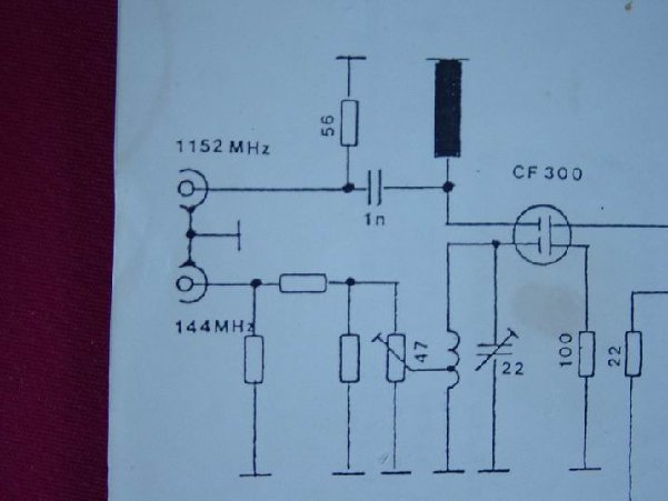

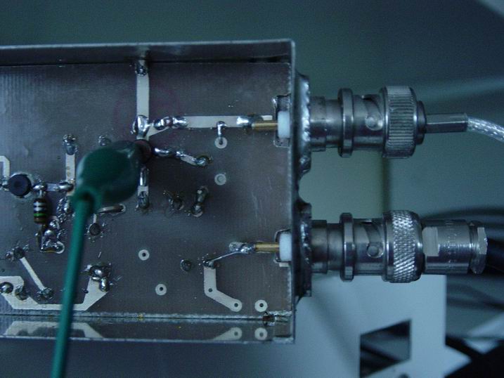

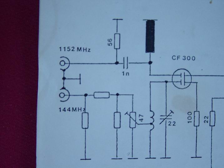

Ik plaats 4 foto's (3 van de bestaande mixer die ik al had en het schema is gebaseerd op 1152+144=1296 bijvoorbeeld) .
Deze ingangen zijn niet afgestemd voor waar wij het voor gebruiken op 70cm maar de kringetjes kun je aanpassen.
De 3 onbenoemde weerstanden kunnen vervallen als je niet meer als 10mW insturing gebruikt.
Het groene kr.bekje fungeert dus al als antenne.

schema mixer waarvan de kringen veranderd moeten worden.

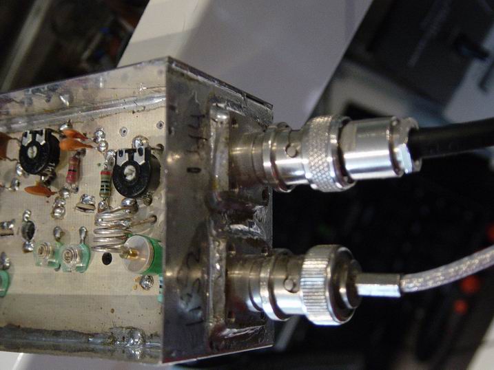

De mixer in bedrijf.
Hier zie je dat de weerstanden zijn weggelaten en de aftakking op de spoel is goed te zien.
