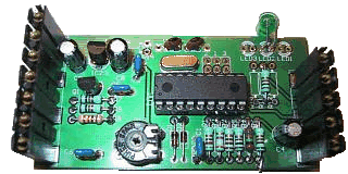

Dit is het bouwpakketje:
Zo ziet hij er gebouwd uit:
En dit is het schema:
